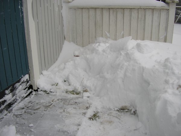

Vi har ett riktigt busväder just nu i Ödeshög. Byn ligger ganska högt med Vättern på en sida och östgötaslätten på en sida. Det är så att säga ganska lite som stör de friska vindarna. Vind i kombination med snö gör att man gärna vill "kura skymning".

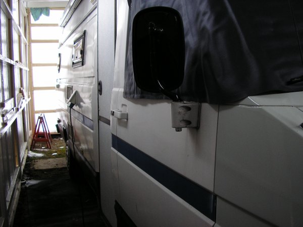

Kommer precis in från carporten efter att ha kollat att den gamle mår bra. Ordagrant översatt betyder ju carport "bilhamn". Carport är ett begrepp som tillåter en hel del varianter. Allt från enbart ett tak på stolpar till det jag har gnetat ihop som just nu med vinterskydd nog mera är ett kallgarage.

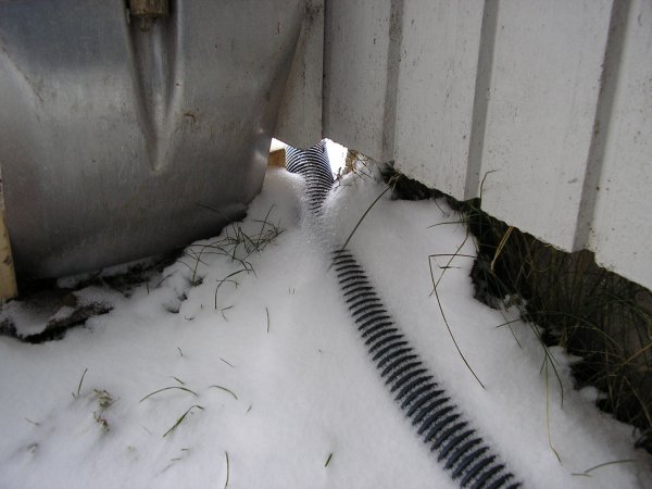

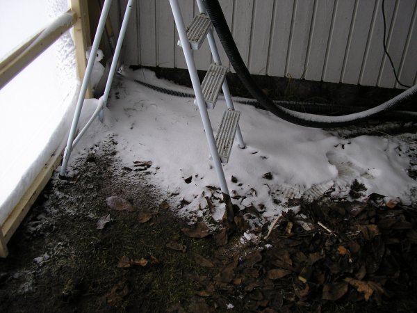

Snön driver upp överallt här, lägger sig mot huset och mot carporten. Den smetar sig fast på väggarna och utan väggar på carporten så hade den gamle varit helt snötäckt. En carport med endast tak är ok om snön faller som på ett julkort och vid ett stilla regn. Jag ha ett litet hål där slangen från avgasröret skall stickas ut. Där bildas en ordentlig driva. Vid minsta lilla springa trycks snö in.
Har jobbat med projektet sedan 20 sept och blev egentligen helt klar så sent som i går. Måla färdigt utvändigt vår bli i vårsolens glans.

Man skall ha lite sysselsättning som pensionär. Det senaste jag har hittat på är att skotta snö. Gör jag varje dag.:santa-4-icon:
Här skottade jag inte i morse. Det är min väg till den gamle i vinteridet.

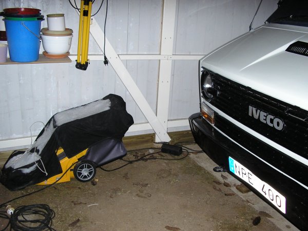

Här har han det ju bra. Får sin motor startad då och då och får t.o.m. rulla lite fram och tillbaka. (Snön på gräsklipparen fanns redan då jag tog in den).

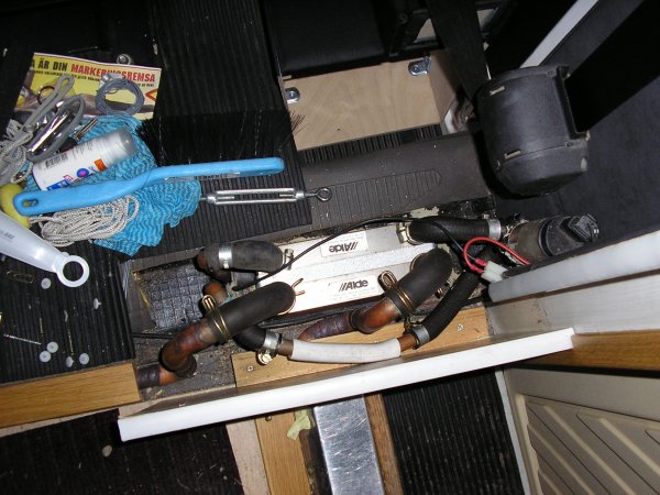

Ger mig inte på några större arbeten förrän temperaturen blir lite mysigare. Har dock klätt av värmeväxlaren för att kolla att motorvärmaren fungerar som den skall. Det gör den om jag brassar på med lite gasol till pannan också.

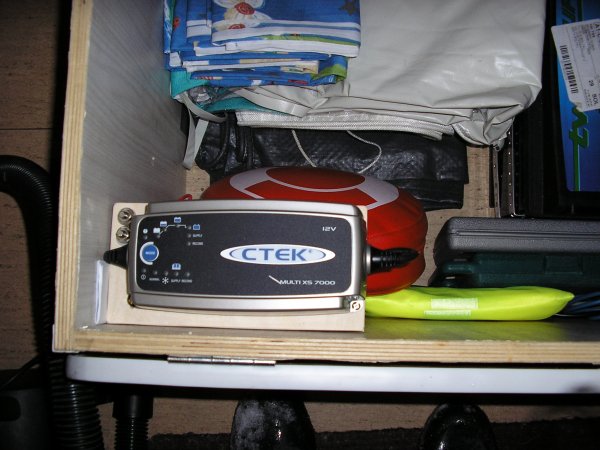

Har också monterat en ny laddare och kan som förut växla mellan startbatteriet och bostadsbatteriet med den lilla vippströmbrytaren.
Takbalkarna är fortfarande raka.

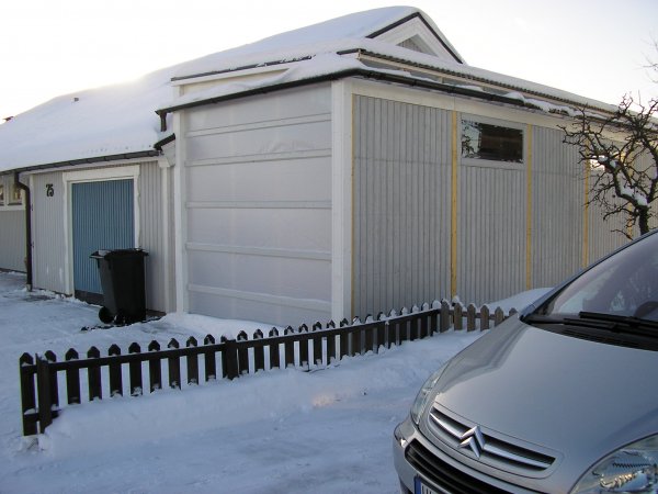

God fortsättning! Jag skulle vilja se ett kort på framsidan så man ser hur det ser ut ihop med garaget. Jag funderar på att göra en carport till sommaren och jag tror det blir ungefär som ditt.
Tobbe
Kylan kom så överraskande snabbt att jag inte kunde slutmåla. Panelen är alltså endast grundmålad. Dessutom skall de bruna stolparna förses med en vit bräda. Har därför inte tidigare tagit någon bild från den här vinkeln. Man vill ju att det skall vara snyggt först. P.g.a. snömängderna nu får jag inte det avstånd med kameran som jag önskar heller.
Du får ta de som jag har de!
Den ser lite stor ut nu p.g.a. vintertäckningen. På sommaren då den är öppen från infartsidan hoppas jag den ser lite "lättare" ut.

Tack ska du ha Alve. Det var precis så jag ville se det, det är möjligt att mitt uthus är lite lägre än ditt garage. men jag tror att det ska funka här med :)

Mitt garage är inrett i själva huskroppen. Alltså helt integrerat. Det enda som egentligen talar om att det finns ett garage där är ju porten du ser bakom soptunnan.

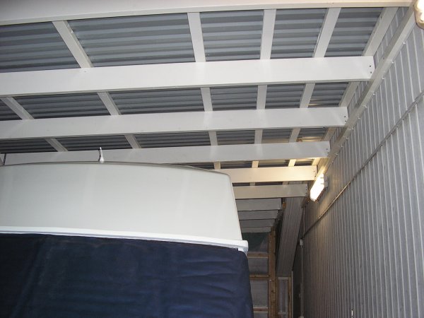

Det går envisa rykten om ett mildare väder. Skall då försöka få upp kondensskyddet för att kunna börja jobba lite med bildörrarna öppna. Så länge det ligger snö på taket uppstår ingen kondens. Frostnätter + varmare dagar = kondens. Märkte i höstas att det inte hade någon betydelse om jag hade öppet rakt igenom. Samma kondens ändå.

Var uppstår kondens? På bilen eller undersidan taket?
Jag har själv satt upp ålderbeständig byggplast ett par cm under plåttaket och det set ut att hjälpa.

Det skall jag också göra. Plasten sätter jag dock på takbjälkarnas undersida.
Det är alltså takplåtens undersida som sätter igång regnandet.

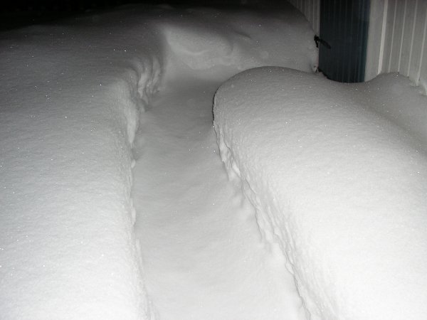

Så här såg det ut i vintras.
Tvingades skotta denna vägstump för att komma in i carporten. Jobbigt.

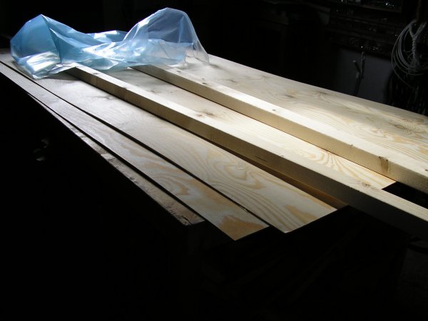

Här ligger material till dörren som jag skall försöka snickra. Det som fattas är ju isolering och mekaniska detaljer.
Grundreceptet på regelbygget är en ram av 45x70-reglar runt om och en dito snedsträva och två st tvärs. Reglarna skall klyvas och vändas samt limmas och skruvas ihop för att dörren inte skall slå sig.
Sådana dimension kommer dock att göra dörren onödigt tung. Jag funderar på att köra med 45x45 och klyva dessa både våg- och lodrätt och limma ihop dem efter att ha vänt trädriktningarna emot varandra.
Jag fiskar naturligtvis efter åsikter och tips då jag lägger ut det på forumet innan jag gjort någonting.

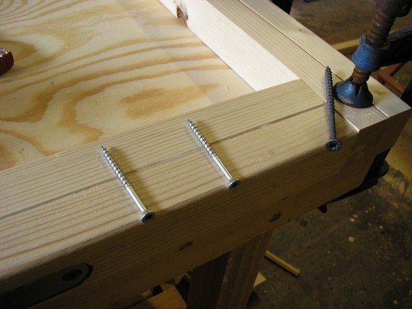

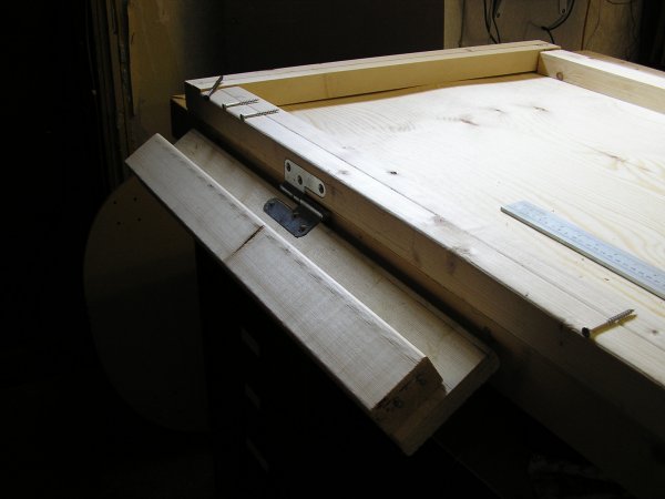

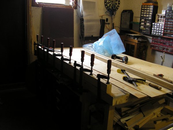

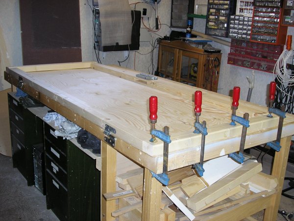

Dörrsnickeriet är i gång nu. Efter att ha nosat runt lite på Bygga Hus forum har jag fått klart för mig att det vanligaste problemet hemmasnickaren har är att dörren vill slå sig. Använder nu en teknik som "Imported Byggaren" i ett inlägg på forumet rekommenderar. Han har mångårig erfarenhet av portbyggen och jag tror på tekniken med reglarna som kallas "vändlimning med störtning.
Här är första regellimningen Efter vändning "skafötters".

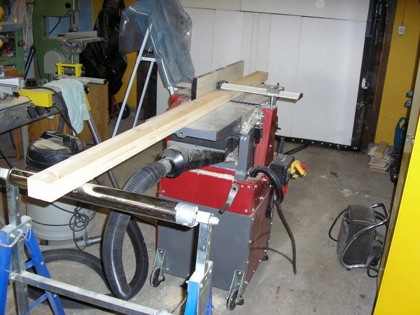

Utstickande limklickar och andra ojämnheter hyvlas bort för att skivorna skall fästa ordentligt vid limningen.
Det jättebord som jag snickrade för 2 år sedan har jag ofta användning av. Att snickra en dörr s a s i luften heller på en smal hyvelbänk är svårare.
Det är första gången jag snickrar en riktig dörr med låskista och dörrkarm. Mängder av tillfällen att tänka fel. Tar mig tid att göra teststycken som t.ex. gångjärnsmonteringen.
Skruvar skall också dras i. Är till för att öka vridstyvheten.
