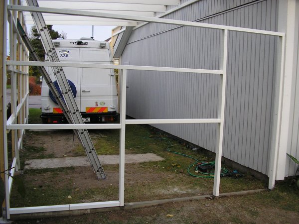

Tänkte lite på din fundering om vindtryck på bakre väggen. Ser på dina foton att husets fasad är delad på höjden, varför inte låta carportväggen ha samma höjd som fasaden till delningen. Då får du ju en luftspalt upptill under takutsprånget som knappast släpper in särskilt mycket snö eller regn. Skulle det bli fel kan du ju enkelt höja väggen efteråt och då få samma linje som du har på husfasaden.
Bara en tanke.
Ove.G
Alve
2.723
Ödeshög
338
Sv: Bygger carport till husbilen
Hej Ove!
Men det är ingen dum tanke. Jag har funderat på det här med att det blir väldigt mörkt därinne. Elljus skulle erfordras även dagtid. Din tanke fick mig att kolla en sak. Längden på panelbräderna, standardlängder, 420, blir oekonomiskt eller kräver skarvar. Om jag däremot lämnar övre delen oklädd så blir 210 exakt längd.
Öppningen släpper nog in mer regn och snö än jag står ut med. Därför funderar jag på att montera klarplast i övre delen. Den lösningen gör nog också att väggen inte ser så kompakt ut. Det var trots allt meningen att det skulle bli en carport, inte ett garage fullt ut.
Var hittar man styv klarplast. Plexiglas verkar dyrt och är lite sprickbenäget om man skruvar för hårt. Byggfirman kanske kan skaka fram något.
Du har bra förslag Ove. Detta var ditt andra som jag lagt till ritningarna. Tack!

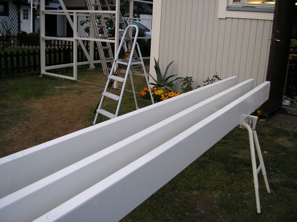

De tre sista balkarna är hanterbara i morgon. Skall sitta mot gatan.
Under tiden de torkar grejar jag med kortsidan och dörröppningen. En regel till runt dörröppningen på insidan så har jag en dörrkarm. Tänker själv skruva ihop dörren, panelklädd. Lämnar 1 dm på dörrens nederkant och monterar en gummikappa. Fungerar fint då isen växer och vill lyfta dörren av gångjärnen.

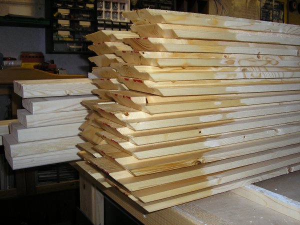

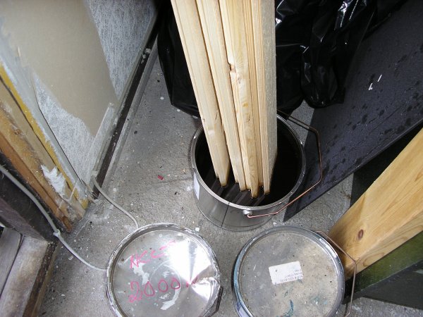

Stormvindar friska, leka och viska. Klättrar inte omkring med takbalkar då. Men det finns en hel del annat att göra. Efter tennisgubbdagis har jag målat 10 bärläkt. Så har jag gjort "droppnäsa" på ett antal panelbräder.
Gör 4 st medan 4 st njuter av ett fotbad olja.
Dagens skörd.
