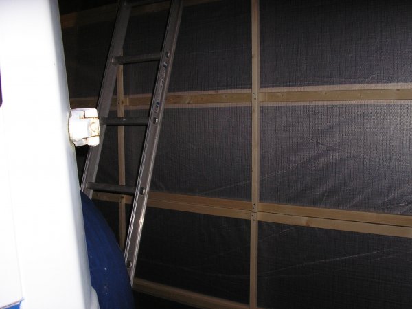

Har tur då det gäller att få olika moment färdiga i rätt tid. Rekordet var nog igår då jag färdigställde vinterväggen. Så här ser det ut idag:
Konstruktionen. Tre skärmar på varandra.
Tro nu inte att det är snöfritt i carporten. Det vräker in längs marken och genom alla möjliga springor. Perfekt väder för test i alla fall.

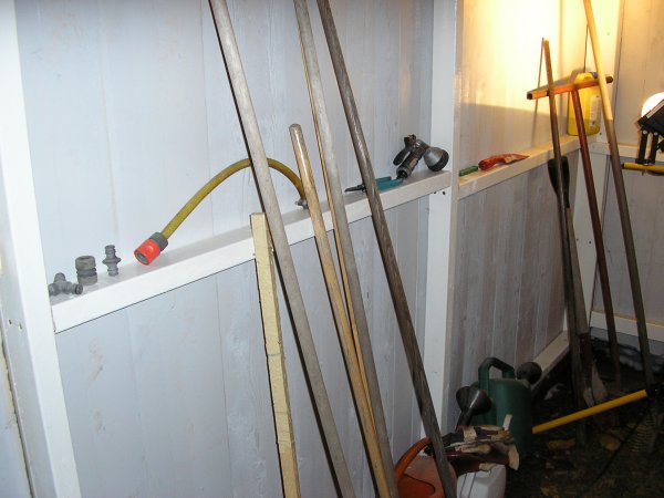

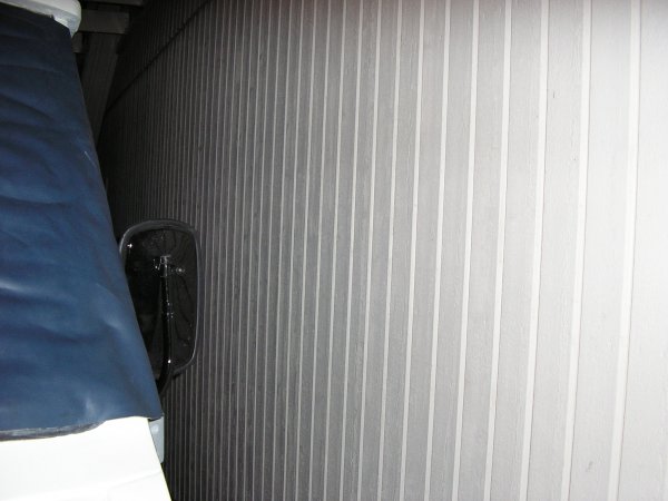

Röjer upp i garaget/snickeboa och har börjat bära ut lite trädgårdsprylar. Carporten skall ju också fungera som friggebod. Blir roligt att fixa till hyllor och krokar.
Baggis att sätta dit fönsterisoleringen då ingen vind sliter o drar.
Vinterväggen från insidan. Grejar med lite tätningar.
Väggen som vetter mot garaget/snickeboa som i sin tur har dörr direkt in till bostaden.
Samma vägg på snickeboasidan. Det är klart att det vore möjligt att ta upp en dörr i den väggen så att det går att gå rakt igenom. OBS! jag skrev: DET VORE MÖJLIGT. Då bilen skall packas för resa mot varmare trakter i april då regnet öser ner här så kan man knalla från frukostbordet i morgonrock direkt in i husbilen och njuta av regnsmatter på carporttaket.
Klart att det inte vore helt fel. Vore väl optimalt?
Men de skall vi inte hålla på med.
:mcride:

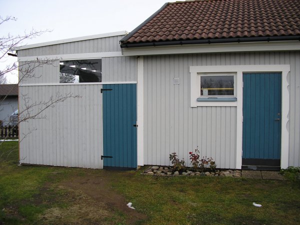

Så här ser carporten ut nu från andra kortänden, in mot trädgården. Som synes fattas ett svart fönsterbleck under plexiglaset. Det hela är endast grundmålat. Grundmålade varje virkesbit på båda sidor före uppsättningen. Vita detaljer strök jag dessutom en gång till eftersom balkar och dyl. inte kan målas i efterhand. Efter slutmålningen döljs skruvskallarna. Måste dock invänta vårvärme för att kunna måla. Jobbar nu med att täta alla springor mot inrykande snö. Återkommer med totalkostnaden i detalj. Allt pekar mot 25-30 tusen.

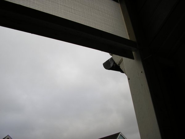

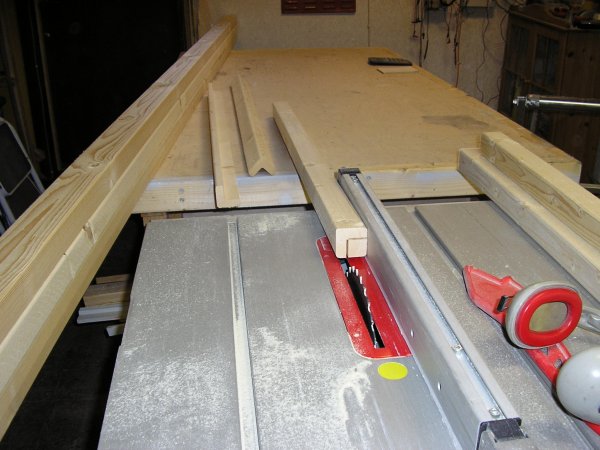

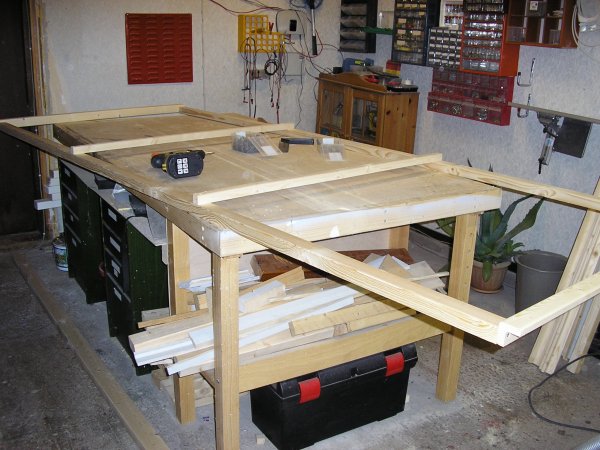

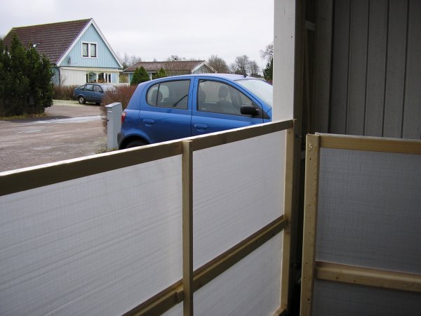

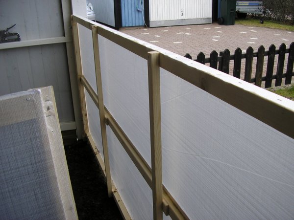

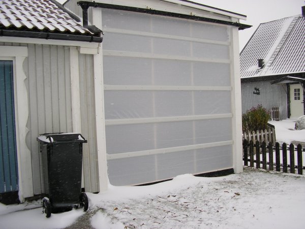

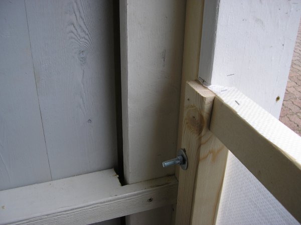

Skyddet mot väder o vind vid gaveln där jag kör in.
Har funderat och konstruerat i tankarna, ibland vid 4-tiden på mornarna, för att få till något smidigt att stänga med under vintern och vid andra enstaka tillfällen.
Först tänkte jag mig en anordning för att veva upp och ner den här väven som liknar lättviktspresenning. Den skulle då löpa i spår på sidorna. Insåg dock att duken skulle komma att blåsa ur dess spår ganska snart och valde i stället att tillverka skärmar att ställa på varandra och skruva fast dessa stadigt i stolparna.
Det måste bli en konstruktion som inte fladdrar eller slår. Helt tyst måste det vara på nätterna. Frågan var bara hur sätta fast dem så att det går snabbt att sätta dit dem och ta bort dem. Har tills idag haft dem fastskruvade men fixade nu till bultar med vingmuttrar. Nedersta skärmen har 4 skruvar eftersom den inte har någon annan skärm att låsa mot. Mittskärmen och den översta behöver bara 2 skruvar. Dessa skärmar låser mot skärmen den står på eftersom jag har en bräda som greppar utifrån och de frästa sidolisterna inifrån.
Skärmarna är stabila och ganska tunga. Tyngden behövs för att inget fladder skall uppstå.
Svårt att beskriva men bifogar några bilder på det hela.
Kallt om fingrarna varje dag.
:mcride:
