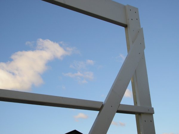

Jag skulle vrida stolpara 90 grader för att nå bästa bärigheten för det tryck som snö ev,kan osaka på taket.

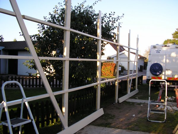

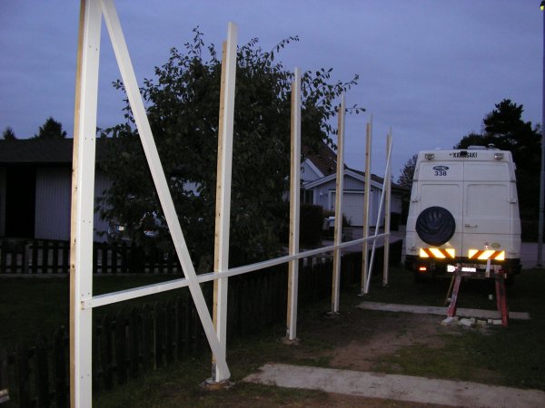

Dagens väder kom som en skänk från ovan. Har målat mängder med virke och dessutom fått upp stolparna och kapat dem i rätt längd. Fick dit 2 lock, som jag kallar dem, också. Skall sitta en på vardera sidan av stolpen och "gaffla" hammarbandet. Inre delen av stolpen kommer inte att synas och har därför fått nöja sig med bara grundolja. Alla övriga snickerier skall målas på båda sidorna före uppsättningen.
Här ny skyline.
Visa bilaga 30507
Nu drar dimma och kyla in. Därför drar jag också in.

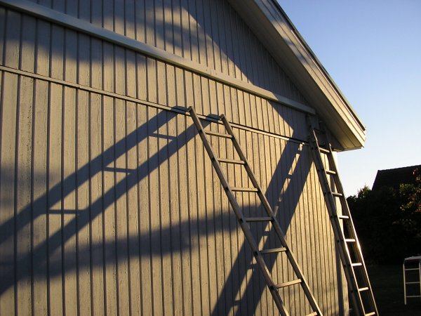

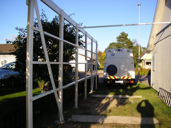

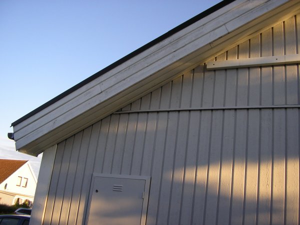

Så här ser det ut nu då det är dags att göra kväll. En regel till skall upp högst upp men den tänkte jag fästa i hammarbandet. Det är en del av hammarbandet som står lutade mot stolparna på marken. Tänkte lägga upp hammarbandet men kunde inte p.g.a. kraftig blåst. Det har sån yta att det ger stort vindfång.
Satte istället upp regeln på fasadväggen som takbjälkarna skall vila på. Fallet blir nog 10 - 15%. Som synes kommer det första riktiga snickarkluriga då jag skall ta mig förbi takutsprånget med sista biten av carporttaket. På högra sidan räcker det nog med bärläkten eftersom det är en kort sträcka. Läkten blir 45 x 70 mm.
Alla tips och idéer om hur jag skall ta ur plåten och på ett enkelt och snyggt sätt få carporttaket att smälta samman med takutsprånget emottages med största tacksamhet.

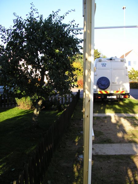

Sv: Bygger carport till husbilen
Ser snyggt ut men en liten undran ..
Kommer allt regnvatten hamna över grannens staket/tomt eller kommer du ha en hängränna ? Det är ju rätt stor yta .
Jag hade nog brutit taket med nock som du har på din fastighet och låtit regnvattet runnit framför och bakom husbilen .
Håkan! Jag känner inte till färgnr men kan bekräfta att den är grå, ganska ljus.
Bengt-Åke! Det är så lyckat förstår du att hängrännan på carporten i sitt lägsta läge kommer att ligga högre än husets ränna som slutar vid gavelns takfot. Tänker därför ansluta till den ock på så sätt få ut vattnet i dagvattensystemet.
Det återstår också att fundera ut hur jag skall ansluta.
Alve
Det kanske går att dra den på bakdelen på carporten och ansluta den till röret på baksidan då är du ju inte så låst att den måste vara i en viss höjd och då kanske är ivägen när du kör ut/in
Alternativt bara drar röret vid den sista stolpen och ner i marken och vidare in mot huset , visserligen blir det ju inte frostfritt men det kanske går ändå , renssil kan man ju också har på en lämplig plats på röret .

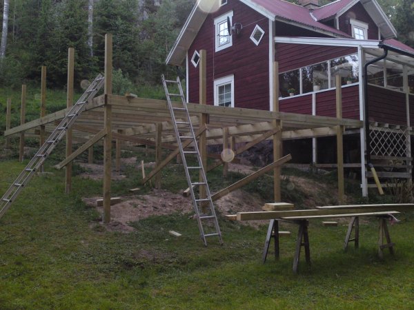

Om du tittar på bild nr 2 av mina tre senaste så ser du änden på husets ränna. Tänkte mig en hängränna längs kanten mot grannen och förbi öppningen där jag kör in. Trots rejäl höjd över inkörsöppningen kommer den rännan att komma fram till hustaket strax över huset ränna. Skulle alltså kunna låta vattnet rinna ut på hustaket för att senare ta sig ner i gamla rännan. Vill dock ha en snitsigare anslutning till gamla rännan.
Baksidan har två vinklade tak och den stuprännan är redan överbelastad. Måste därför välja framsidan.
Svårare tror jag dock att det blir att sammanfoga de två taken på ett vettigt sätt.
Alve

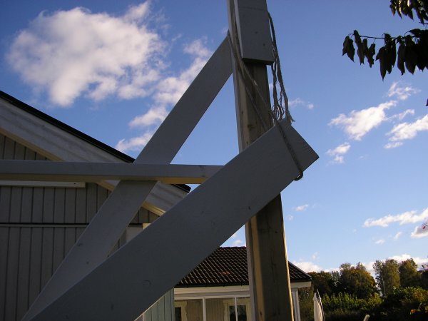

Dags för hammarbandet. Har varit nästan storm här idag. Grundade takbjälkar på förmiddagen då jag inte törs klättra omkring med bjälkar i stark blåst. Vinden avtog på em och jag kunde ägna mig åt bjälkarna.
Gammal teknik med linan då jag ensam skall lyfta upp tunga reglar.
Klart och säkrat mot husväggen. Fick hjälp av grannen med att lyfta upp dem. Sparade säkert 1 tim.
Stolparna verkar stå skapligt i linje.
I morgon hoppas jag kunna sätta upp de två första takbjälkarna.
