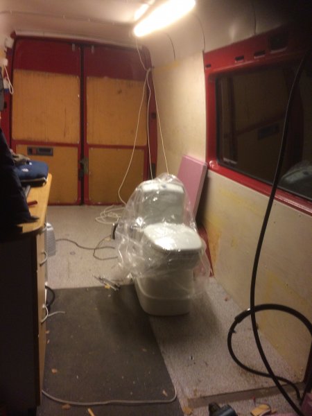

Har i vilket fall rivit ur den gamla spartanska inredningen.
Först bestämma värmesystem och sedan var toaletten skall vara.

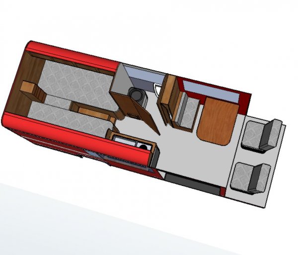

Ny planlösning med vridbara framstolar som förslag
Bra planlösning. Ångrar mig att jag inte använde vridbara förarstolen till matbordet. Jag har dock färskvattentanken under en av sofforna och batteribank under den andra. Föreslår en vikdörr före sovrummet, Det känns inte bra att laga mat i sovrummet. En vikdörr plus en köksfläkt är jättebra. Inget os in till sängkläderna.
Din bil blir säkert bra.
Hälsningar
Alve
Sv: Bygga om Mercedes Sprinter
Jag håller med om att planlösningen ser bra ut. Förarstolen kommer nog att hamna lite längre bak i bilen i vridet läge än vad man tror på planeringsstadiet tack vare att ratten tar en del plats.

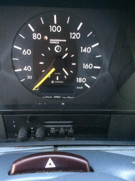

Min bil är från början 4,6 ton med tvillinghjul men är typad ner till PBll
Har tidigare gått i tyskland som yrkesfordon. Sitter en färdskrivare i och varvräknaren är borta. Hur får man bort en sådan och dit en varvräknare ?
