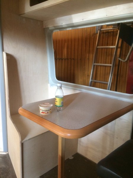

Bordet är från en Eriba. Alltså Fransk. Jag hade en Puck med identiskt bord. Bra prylar. Skivan tål 80% äppelsprit utan rökbildning eller missfärgning.
Ser kanten på stolsidan och framförallt den kanten som bildar ryggstödet. Vill du fläska på och få det riktigt fint så köper du kantlist från någon marinbutik, kanske har Biltema också något, fast deras sortiment är mindre. Kantlisten jag talar om är urkröpt så det finns en ca 10mm djup spår för plywood och man limmar fast den med PU lim. Har du inte precis rätt mm tjocklek i plywood, så fixar du det med faner distans i själva spåret. Syns inte.

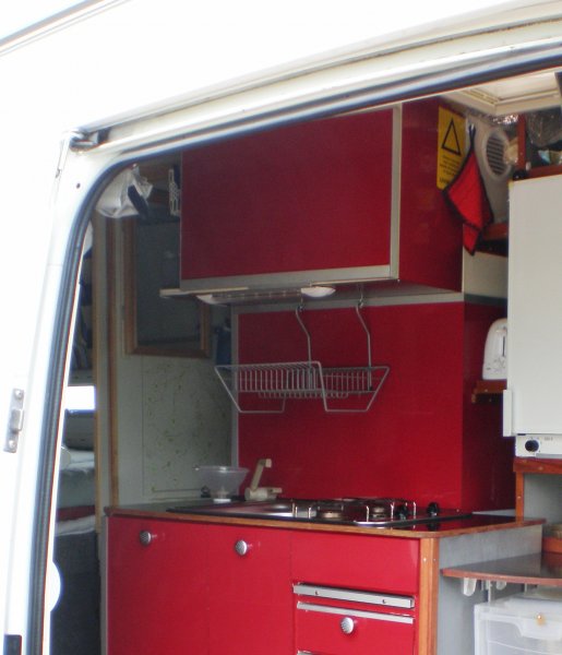

Det låter bra med en dieselvärmare för det är lätt att timmarna flyger iväg och man blir helt genomfrusen.:) Som bänkskiva använde vi 1 cm tunn formplyfa Den väger lite och klarar både värme och vatten. Eftersom vårt kök är illrött så smälte den vinröda färgen in finfint. Jag bifogar en bild på köksmodulen där man skymtar bänkskivan. Det var dock svårt att såga till formplyfan eftersom den lätt får såriga, trasiga kanter. Man måste ta till lite på yttermåtten och vara beredda att slipa kanterna. Vi använde en fintandad såg, kapsåg, bandslip och massor av tålamod.:wink: Roligt att följa ditt bygge!
