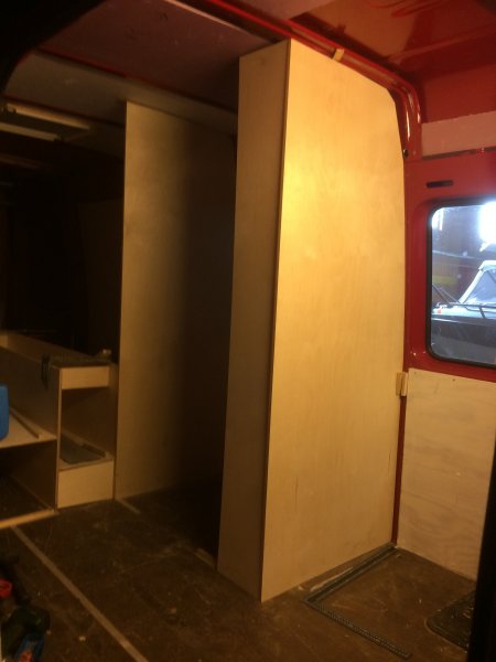

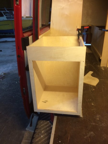

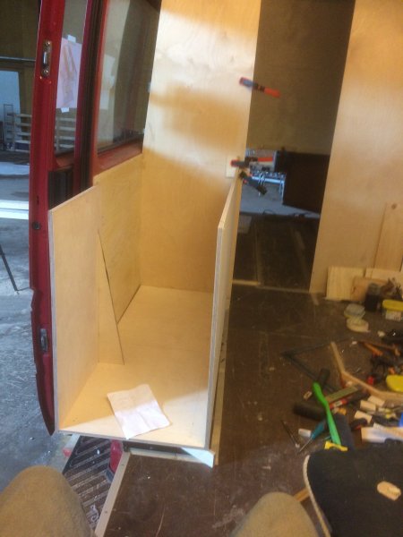

Vägg 3 tillvekad så nu återstår att skruva fast alla väggarna,vänta på dom frästa profilerna till mina 45 graders hörn och sedan tillverka bakvöggen men det blir säkert krångligare att malla den. Fick däremot inte plats med kylskåpet på den plats jag tänkt. Måste använda den platsen till garderob.
Får bygga in kylskåpet i köksbänken. Läste att det nu finns ett kylskåp som fungerar som en draglåda. Då skulle man slippa ligga på golvet och hitta det man söker efter. Någon som sett detta eller testat det ?

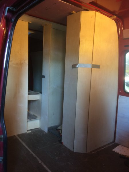

Sågat ingången till bäddarna. Har provat att komma in utan problem. I hörnet mot denna väggen skall garderoben vara. Man får trixa lite med utrymmena i en sån här liten bil men det går säkert.

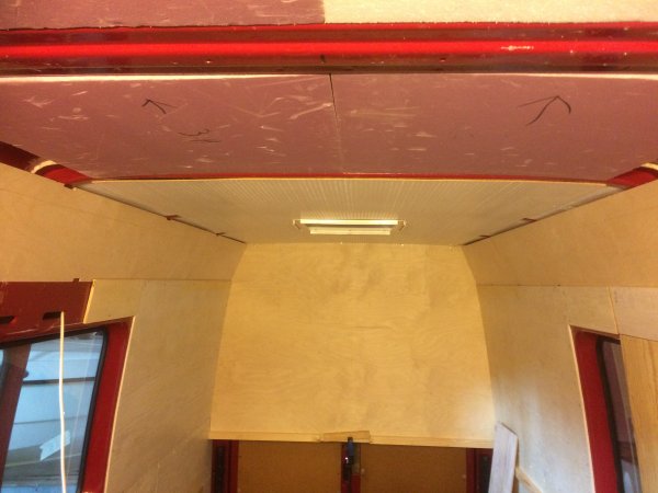

Inte så mycket gjort idag men ändå flera beslut tagna.
Satte vänsterkojen på plats och tog mig en tupplur på den och funderade på den fortsatta inredningen. Det blev en givande vila och kom på att jag nu kan göra överskåpen i sovutrymmet större än jag tänkt. Var från början rädd att man skulle slå huvudet i dom. Nu blir dom 40 höga och 30 djupa. Håller på med att försöka malla till en bakvägg vilket är problem genom att det endast är en skiva som skall passa så bra det är möjligt.

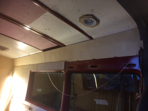

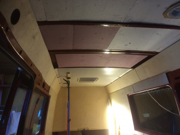

Kanske undras det vad som hänt. Har hållt på med bilen nästan hela sommaren
Väntat hela sommaren på en kompis som skulle montera solfilm åt mig på alla fönster i bodelen. Han ville ta ut alla rutor och göra detta för att det skulle bli bättre. I och med att tog ut dessa så tänkte jag att lackera invändigt runt fönstren. Var lite tråkig mörkröd färg. Fick inte sätta upp någon inredning eller väggar innan han var klar. Därför detta så monterades nästa ingenting men det mesta är tillverkat och står på utsidan bilen. Jag väntade och väntade samtidigt resten tillverkades. Igår hade han lovat att ta ut rutorna men gjorde inte detta heller. Idag bad jag därför en bilglasmästare för att ta ut dom. Han kom och försökte men såg att dom var ovanligt fastsatta i gummilisten så han gick bet. Han rådde mig att inte ta ut dom eftersom risken fanns att dom kunde spricka.
Idag började jag med att maska dom inifrån för lackering så att det blir lite fart på bygget. får anlita någon här för att montera solfilmen istället.

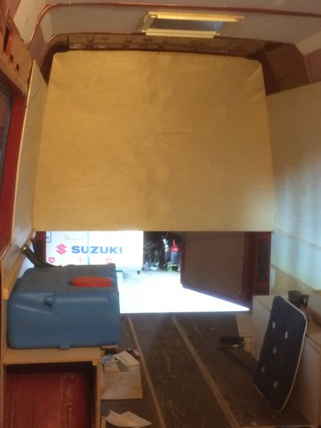

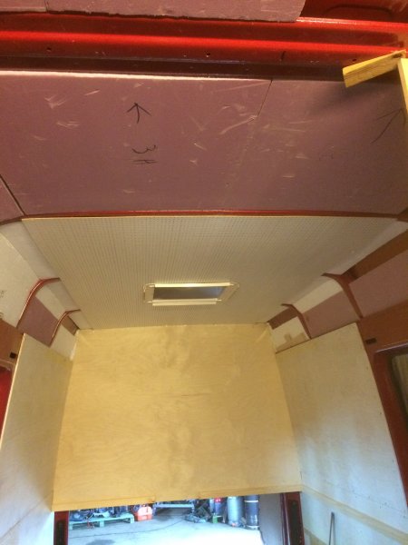

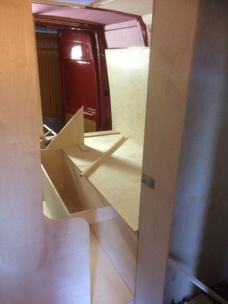

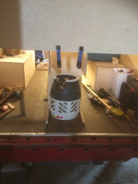

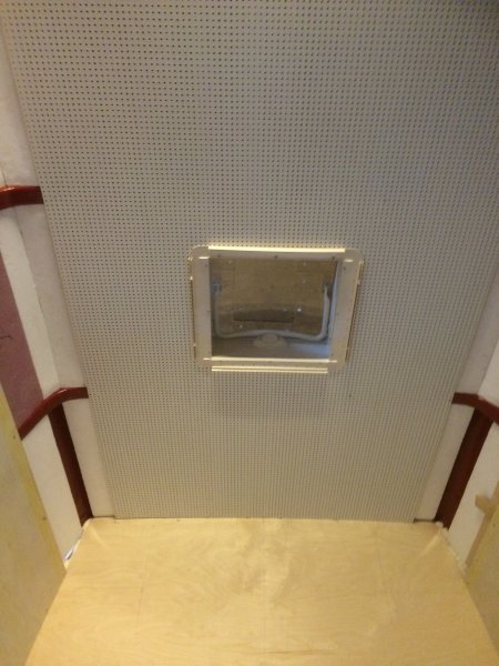

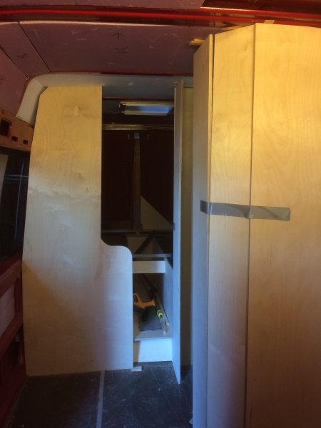

Kvar återstår överskåpen men skall åka till kompis som har ett snickeri med en en CNC fräs, så nu skall det bli fart på bygget. Visar lite bilder hittills

Ja,hade jag vetat detta innan så var jag säkert längre fram med bygget. Vet inte hur många gånger jag har burit in alla detaljer och provisoriskt monterat dem på sin plats och provat att det passade, sen ut med alltihop igen :mad:
Ändå har jag ju detta bygget som terapi o hobby så jag har inte haft någon brådska men ville ändå börjat skruva fast detaljerna för gott. Hoppas nu bara att det finns någon här i stan som monterar solfilm på plats för nu går bilen inte att flytta. Hade vidtalat en firma om detta i vintras och fått pris på det men när jag kom i april så fick jag till svar att dom slutat med det !!
En fördel med dröjsmålet är ändå att man ibland kommer på bättre lösningar.
Nu blir solceller och tv antenn påtänkt också
