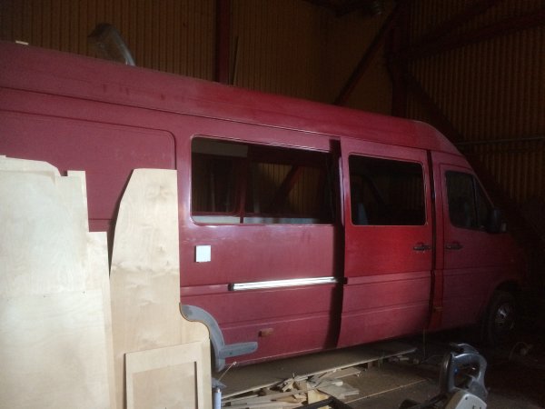

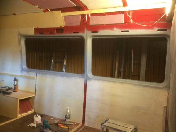

I kväll kom kompisen ner till husbilen som tidigare skulle hjälpt mig med att ta ut fönstren som jag tidigare skrev om. Berättade att glasmästaren avrådde mig för att ta ut dem och nästan helt hopplöst utan att skada något. Om han skulle försöka ville han 1000 kr per fönster. Kompisen tyckte det verkade konstigt så 1,5 timme senare var alla fyra ute helt oskadade så nu kan jag fortsätta med att montera solfilm och bygga vidare på det sättet som jag planerat tidigare. Nu blir det fart på bygget. :)

Vad bra att det löste sig, jag funderade länge på vad det kunde vara som var så krångligt med dina fönster eftersom mina originalrutor sitter med vanlig hederlig gummilist. Fast det är klart,, det finns en hemlig episod om en "nära vän" som lyckades ha sönder en nyfilmad ruta i sin hembyggda sprinter... Ta det försiktigt när ni ska montera tillbaka dem. :D
Det positiva är att det är enklare att sopa ihop en solfilmad ruta jämfört med en ofilmad, har jag hört. :oops::oops:
Tänk även på att rutan i skjutdörren är ett par centimeter kortare än den på motsatta sidan, blanda inte ihop dem så att du sätter i fel ruta i fel list eller försöker montera rutan på fel sida.

Tack för tipset. Trodde det värsta var över :)
Tänk om det funnits plastfönster med skjutglas att köpa nu

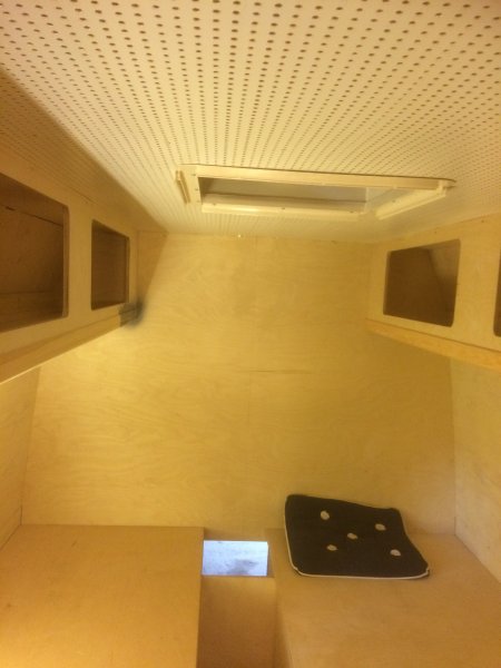

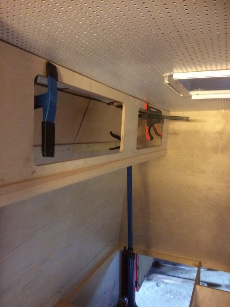

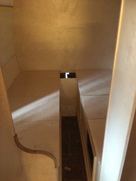

Skall nu börja med överskåpen längs efter bilen. Är lite rådvill hur stora dom bör vara. Eftersom jag har uphöjda sängar är jag lite rädd att jag skall slå huvudet i dom. mina mått som jag tänkt mig är 35cm djupa och 30cm höga. Vill gärna ha synpunkter men utrymmet är begränsat. :)
Har gjort en mall så man ser bättre placeringen. Är 85 cm till underkant om man sitter på bädden

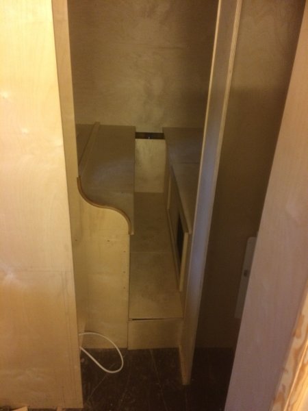

Det ser väldigt smalt ut mellan sängarna, är den lilla golvytan till någon nytta? Eller är det en synvilla?
//Tommy
Man skall kunna gå in för att komma åt överskåpen el slippa krypa in och lägga sig. Det går t.ex utmärkt att sitta på sängkanten. Bilen är också, smal annars hade ju avståndet större.
Glömde skriva att golvet mellan bäddarna skall vara höjt 15 cm och borttagbart med el och avloppsrör under och utsläpp för varmluft från värmeväxlaren
Kommer också att göra en iläggsskiva mellan sängarna om behov finns.

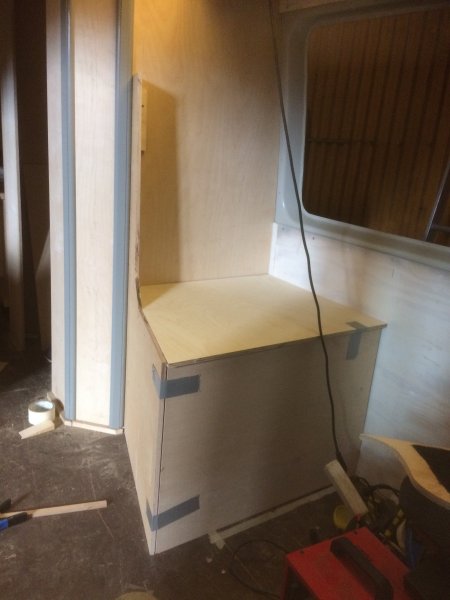

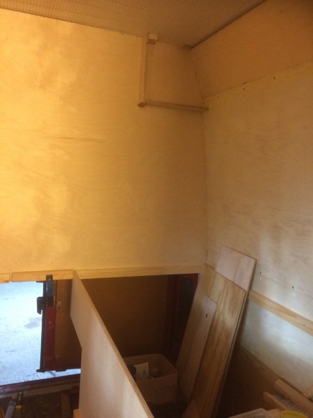

Skall nu bygga en sittplats vid bordet för två personer. På ena sidan är ju den vändbara förarstolen men undrar vilka mått den fasta bänken på motsvarande sida skall vara. Tänkte ha en ryggdyna och sittdyna på 8 cm på bänken.
Hur högt från golv och sittdjup och hur mycket skall bänken under bordet förutom dynorna borde det vara ? Bilden är bara en tiifällig lösning
