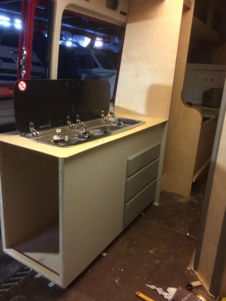

Här skall dom sitta, det fjärde hålet kommer att täckas av köksfläkten
Sv: Bygga om Mercedes Sprinter
Snyggt! Men borde du inte om möjligt flytta spis/vask bakåt (mot dörren) och åt ena sidan så att du får lite mera fri arbetsyta?
Trångt i en plåtis :mad:
Har också tänkt på det men kan bara flytta det c:a 5 cm till och ev 5 närmare fönstret. Måste också ha plats så att det går att fälla upp locken
Tänkte ev ha ett diskställ på den väggen också

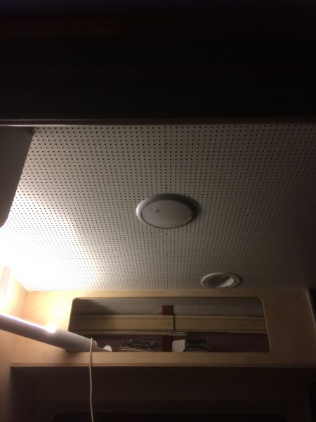

Hittade en taklampa som passade mig ypperligt hos Biltema. Var helt nöjd med den och givetsvis LED och går dimma ner.
Har varit lite förkyld över en vecka men försöker ändå att göra något. Det är nu 7 grader i garaget där jag står,därav förkylningen.

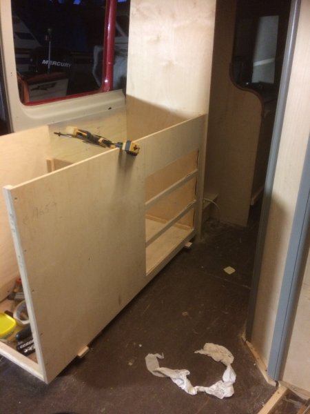

Fick ändå delvis ihop och målat sittplatsen :)
    848,7 KB · Visningar: 26
