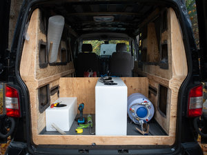

Nu har jag äntligen börjat med mittendelen och det känns jättekul för det är ju här allt "godis" finns.
Längst bak tankar och varmvattenberedare. Som synes har jag även fixat ändstycken på sidohyllor och golv.

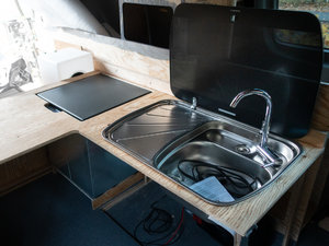

I mitten diskbänk och kylbox.
Den här delen av bilen går relativt snabbt att bygga ihop då jag inte behöver ta hänsyn till chassiets svängda former. Räta vinklar och raka snitt, bara att mäta och såga så passar bitarna.

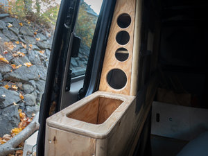

Har även gjort några knop på sidohyllornas framändar. Här höger sida vid skjutdörren.
Har lagt extra krut på de rundade hörnen, det var något av det första jag bestämde mig för när jag började skissa på inredningen. Det runda hålet längst ner är till bilens bakre originalhögtalare som från början satt uppe i taket. De tre övre hålen är till för strömbrytare, såna där vanliga som man har hemma i huset/lägenheten. Det stora rektangulära hålet är ett förvaringsfack för sånt som man vill lägga ifrån sig när man kommer in. På vänster sida även där ett förvaringsfack, högtalare och strömbrytare/eluttag.

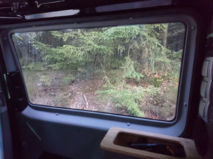

Nu har jag sovit två nätter i bilen på den här resan. Igår tänkte jag sova över på parkeringsplatsen till Getterön i Varberg men camping var förbjuden och informationsskyltarna i övrigt nämnde endast personbil klass 1 och 2. inte ett ord om lastbilar. Dessutom var jag försent ute för campingplatsen som jag ändå inte ville använda. Så jag åkte 30 minuter till ett naturreservat mitt i skogen och ställde mig där istället. Bäddat och klart för natten.
Mossigt och grönt utanför fönstret på morgonen!

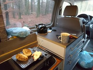

Här har jag gjort en kopp kaffe och sitter och tittar på dagens bildskörd.

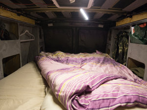

En VW Transporter är precis på gränsen i storlek för att man ska få plats att bo och röra sig hyfsat smidigt inuti. Det blir en del kompromisser genom att man måste flytta runt vissa delar medan andra delar inte kan nyttjas samtidigt. Jag får plats i alla parkeringsrutor både på bredden och längden. Jag kommer in i vanliga parkeringsgarage på höjden. Bilen ser ut som vilken transportbil som helst, förutom takluckan. Någon förbipasserande undrade om jag hade hundar. Det har jag inte men ibland skäller jag på andra bilister. Ute på landsvägen är den smidig med bra förarmiljö men där funkar nog vilken samtida Ducato som helst precis lika bra.
Just nu saknar bodelen innertak och det blir kallras som gör att jag får dra på mig ett extraplagg eller en filt emellanåt. Det blir ingen fukt på de kalla plåtytorna så ventilationen är tillräckligt bra, åtminstone så länge jag bor själv i bilen.

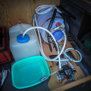

Varmt och skönt ute innebär fixardags! Idag kopplade jag in vattnet på enklaste sätt. Inte som ursprungligen planerat men för att få 100% kontroll på systemet. Funkar det här kan jag bygga ut efterhand.
I vattendunken en backventil nere vid botten, från dunken till pumpfilter och pump. Från pumpen till en förgrening varav ena ansluter till varmvattenberedaren. På inloppet vill varmvattenberedaren en kombinerad backventil, övertrycksventil och avtappning. Den genomskinliga slangen från avtappningen till en grön plastbalja. För det fall att något skulle sippra ut. På varmvattenberedarens utlopp (röd färg) en termostatblandare för att inte skicka ut alltför varmt vatten. Därifrån slang till kökskranen. Samma sak med kallvattenslangen från förgreningen efter pumpen, även den kopplad till kökskranen.
Den uppmärksamme ser ett par klämtänger på de svarta kylarvattenslangarna. Det beror på att jag tog isär den ena anslutningen och gjorde om alla tätningar. Vilket inkluderade den koppling jag tvingades fixa under min resa i höstas. Nu ska det få torka ordentligt innan jag tar bort tängerna och kör med bilen.
Allt funkade, pumpen pumpade, kallvatten och än så länge kallt varmvatten till kökskranen och inget vattenläckage. Nu står bilen på parkeringen med varmvattenberedaren fylld. Flera badlakan utlagda runt kopplingarna bara för att jag inte alls gillar känslan av att komma ut till bilen och hitta vätska av något slag på golv och överallt. Brrr!
Men allt funkade inte som det skulle, jag blev inte av med luften i systemet varför det vatten som kom ut från kökskranen kom stötvis med luft emellan. Jag skapar en ny tråd där jag ber om hjälp angående detta.
