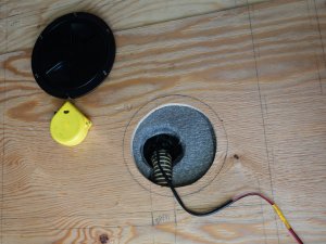

Det här bilden är tagen på ett tidigare stadium. Golvskivan sitter inte fast och kabeln ska naturligtvis gå under golvet. Jag behövde placera trähålet ocentrerat mot plåthålet men en fördel med det är att jag kan komma åt att göra fler hål i plåten om jag skulle behöva dra en kabel eller något liknande. Jag skrev dra, inte lägga ;)
Det gula är ett måttband och ska egentligen inte vara med i bilden.

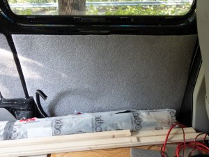

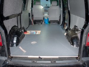

Idag (måndag) fick jag hem väggbeklädnaden. Jag var inne på att använda filt men då jag aldrig riktigt gillat utseendet tog jag alcantara istället.
Nästa steg blir att isolera klart väggar och skjutdörr. I bilen finns en del masonitskivor och där jag tagit bort plastinredning kanske jag sätter ytterligare masonit. Fördelen är att den bara är 3 mm tjock (tunn) och kan böjas för att passa bilens rundade former. Därefter täcka med alcantara och sedan kan jag (äntligen) börja bygga inredningen.

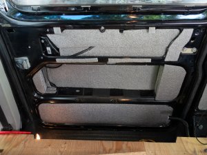

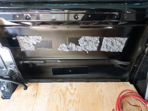

Denna helg gick till isoleringsarbete och en inköpsrunda.
Att isolera med betongtäckmatta ("liggunderlag") är i sig enkelt men då utrymmena som ska isoleras är allt annat än fyrkantiga eller jämndjupa så tar det sin lilla tid.
Från detta utgångsläge...
...till hit...

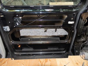

...tog det över två och en halv timme. Sammanlagt 9-10 lager där det är som tjockast. Skjutdörren tog ännu längre tid. Från detta...
...till detta tog det minst tre och en halv timme.
I mitten finns plats för ett förvaringsfack. Jag övervägde att ta bort det och isolera så mycket som möjligt men tills vidare får det vara kvar.
På alla plåtytor klistrar jag 3 mm bitumenskivor innan jag börjar isolera. Det gör nytta! Skjutdörren är en ganska bullrig historia men efter dagens arbete har den blivit mycket mer dämpad. Den har tidigare släppt igenom en hel del ljud utifrån vid färd men även det har minskat nu. Med inredningsplasten över ser allt ut som tidigare men känslan är mer solid nu tycker jag. Det ska bli spännande att så småningom upptäcka hur (förhoppningsvis) välisolerad bilen blivit.
Utöver ovanstående områden har några stolpar och andra mindre utrymmen isolerats.

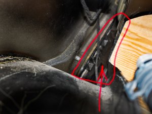

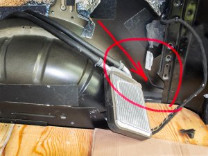

Innan dess behövde jag flytta på värmedelen av extraaggregatet bakom höger bakre hjulhus. Resten av konstruktionen fimpade jag för ett tag sen, se tidigare inlägg. Med värmaren (som ser ut som en liten kylare) ur vägen stoppade jag ner handen dit pilen pekar så långt jag kunde för att undersöka hur mycket jag kan komma åt att isolera.
Det syns inte så bra, men det finns ett utrymme minst 20 cm ner under golvnivå. Längst ner blev jag blöt om fingrarna. Det hade jag inte räknat med. Jag hittade även en liten plastbit som lossnat från något som sitter där nere.
Pilen i bilden ovan pekar på en plastventil med återfjädrande lameller som bara ska släppa ut luft men inte in. På utsidan sitter kofångaren så ventilen är dold från utsidan. Den syns inte underifrån heller, för det sitter en täckplåt över och därunder den bakre ljuddämparen. Själva ventilen sitter ganska löst, det är väl för att plastbiten lossnat. Och det är antagligen därför det kunnat komma in vatten.

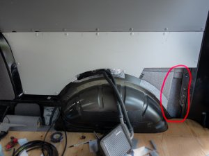

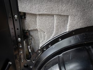

Bakom vänster bakre hjulhus sitter en skiva och bakom den isolerade jag helt redan förra hösten. Nu skar jag bort en del av isoleringen för jag misstänkte att det finns en ventil även på vänstersidan.
Och det gör det. Där nere var det torrt och fint som det ska vara. Tillbaka till högersidan. Jag tog ner masonitskivan i taket och sågade till den så att den passar runt hjulhuset. Takskivan har helt klart ljusare färg. Området markerat med rött är en spalt i isoleringen så att luften når ner till ventilen. Jag kunde inte sätta masonit bakom hjulhuset men jag ska hitta något att sätta där. Ett galler blir nog bra.
Efter en lysande dag (upplysande alltså, jag hittade två ventiler jag misstänkt funnits men hittills inte hittat) var det så dags att limma golvet. Jag har aldrig limmat ett golv förut men jag hittade några bra tips på nätet. Det gick riktigt bra men när man råkar komma åt limmet och sen tar i något eller sätter ner handen... antalet platser med lim ökar drastiskt och hälften av tiden går åt till att sanera. Men nu sitter golvet där det ska!

Tänkte på det blöta du kände... Kan det också vara så att det är kondensvatten som samlats där vid ventilen, för om jag förstår det rätt så hade du ingen isolering där..... För nu har ni väl kalla nätter.... Där uppe i Sverige :eek:
Det lilla jag känner till om isolering är att luften består av bl.a. vattenmolekyler vilket innebär att man bör undvika "luftfickor" i skarvarna där man isolerar. Många "experter" har förstört sina takstolar i vindsutrymmen på gamla villor genom att stänga in luftfickor lite här och där. Du verkar vara noga med tätheten.
Nej, inte kondensvatten. Luftfuktigheten har generellt varit låg i bilen, lägre än utomhus, och jag har inte bott i den på länge. Om det var kondens borde det vara blött på fler ställen. Nej, bilen är så torr och fin på insidan nu, det känns bra att ha jobbat med golvet under sådana förutsättningar som varit.

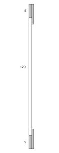

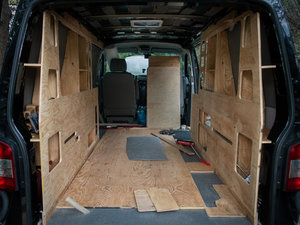

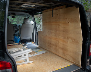

Helgen har gått i plywoodens tecken. Inköp av skivor och tillsågning av hyllplan och annat. Sidohyllorna har frontskiva. De skivor jag fått tag på är 120 cm medan bilen invändigt är 130 cm. Detta har jag löst på följande sätt. Höger sida:
Den undre delen ska skruvas fast i golvet medan den övre delen redan skruvats fast i chassiplåten.
Den högra hyllfronten kontursågad och provisoriskt på plats. På golvet en lös plywoodskiva för att hålla hyllkonstruktionen på 120 cm avstånd, dvs sängens bredd. Den vänstra hyllfronten behöver bara kontursågas så har jag kommit lika långt på båda sidorna.
Nästa steg blir att såga upp hålen för hyllorna och sedan såga till och montera hyllplan och hyllsidor, alla med varierande djup beroende på höjd över golvet.
Hej, som du redan räknat ut så släpper dessa ventiler ut luft och de sitter där för att ny luft ska ha chansen att kunna komma in i bilen via kupéfläkten, det går ju inte bara att fylla med på luft utan att samtidigt släppa ut. De släpper även ut en del luft när man tex stänger en dörr.
Funktionen är viktig och man ska normalt sett absolut inte plugga dem, men med själbyggda husbilar kanske man sätter in en ventil i taket och kanske takluckor med tvångsventilation, lågt ventilationeshål för gasolen etc, då blir dessa ventiler inte lika viktiga längre då luften kan åka ut ändå och känner man ett trängande behov av att plugga dem av någon anledning, vid tex isoleringsarbetet, så kan man faktiskt göra det om man ändå kommer att ha en del andra hål i bilen som gör jobbet lika bra.
Fast om du vill byta ut den trasiga så brukar de inte kosta mer än nån eller ett par hundralappar.
