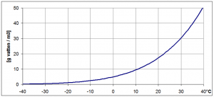

Här kommer en tabell från SMHI i Sverige som visar luftfuktigheten i Sverige när utomhus tempen stiger... Och vad Knut skriver när han har 0 grader i luften och 99% fuktighet.... misstänker jag att han har mätt fuktigheten när han sitter i swiming poolen :eek:.... för 99% fuktighet är ju bara vatten med 1 % luft... eller ?
länken är till tabellen....
Google Image Result for https://www.smhi.se/polopoly_fs/1.34697.1490012520!/image/absolutfukt-temp-mattnad.png_gen/derivatives/Original_1256px/image/absolutfukt-temp-mattnad.png

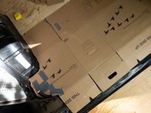

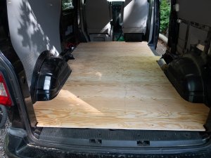

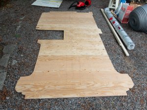

Idag var det dags att såga till golvskivorna. Jag bestämde mig för att lägga in skivorna på tvären för då blir det bara tre skivor. Hade jag lagt in skivor på längden hade det blivit en stor skiva över större delen av golvet och sen flera mindre passbitar som inte sitter ihop med de andra skivorna. Med tre skivor blir det bara två skarvar.
Några flyttkartonger klipptes till efter bilens invändiga former och därefter sågade jag skivorna efter mallarna.
Det blev rätt snyggt tycker jag!
Hela golvet ligger nu på plats men jag har inte gnisseldämpat eller skruvat fast skivorna ännu.
Ska tejpa vävtejp runt kanterna (sån där svart tejp man har till kablage) dvs mellan trä och plåt. Mellan reglar och skivor är jag inne på att lägga en tunn sträng sikaflex.

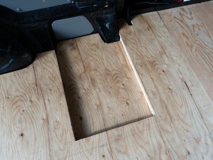

Här nedan har jag sänkt golvet för skafferiet. Ingen isolering under, alltså. Bara 2 mm stegljudsmatta. resten av golvet har 36 mm isolering. Plus 2 mm stegljudsmatta.
Innan jag fäster golvskivorna permanent behöver jag förbereda en del saker som ligger / ska ligga under skivorna ute i kanterna mot dörröppningarna. Det är ventilationsutblås, ytterligare reglar längst ut så att man kan kliva på kanterna utan att det sviktar, och en LED-list för belysning av fotsteget vid skjutdörren. Det gäller att inte glömma något, för när skivorna väl är fastsatta blir det mycket svårare att komma åt. Förutom LED-listen ska det inte vara några eldragningar i golvet.
Det var lite spänt i morse innan jag började jobbet. Jag visste inte hur det skulle gå eller hur mycket det skulle jävlas. Då jag byggde regelverket först, innan jag visste hur jag skulle lägga ut skivorna, fanns risken att det inte skulle finnas någon regel under skarvarna. Utan regel under skulle den ena skivan kunna svikta medan den andra ligger kvar, med nivåskillnad som följd. Det skulle slita på plastmattan som ska ligga över. För att lösa det tänkte jag fräsa kanterna så att den ena skivan som saknar stöd skulle kunna vila på den andra som har bättre stöd. Men allt föll på plats, det fanns reglar där det behövdes. Det gick bra att anpassa skivorna efter bilens former. De misstag jag gjorde var inte allvarliga utan gick att rätta till. Vinklarna stämde bra och det blev inga konstiga fel som fortplantade sig mellan skivorna. Så här efteråt tycker jag att det var så enkelt det bara kunde vara. Så nu känner jag mig lättad och glad! Dessutom bådar golvet gott för resten av bygget, för nu finns det en stabil grund att bygga vidare på :p

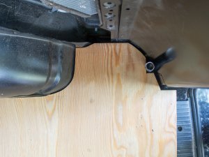

Nu när jag ser skivan gå ut mot plåten så inser jag att jag vill hindra allt möjligt från att åka ner i mellanrummet - sand, barr, smuts, småsaker - och vatten. Någonting ska täta skarven. Isolering? Sikaflex?
19.559
Sikaflex eller annen PU masse er beste løsning på å få tette elastiske skarver som kan males eller limes på.
muskatten
6.131
6390

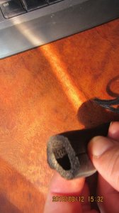

Som Knut skrive så är PU massa bra att spruta ner där, men om du någon gång måste ta ut PU massan... så blir det jobbigt..... himla jobbigt och du ångrar säkert då att du sprutade PU massa där....
Jag hade köpt (de är inte dyra) rörisolering och tryckt ner i springornar, den finns i olika diam. och olika mjuka så ta den mjukaste du hittar då den är lättare att trycka ner i springor.....
Detta är bara ett tipps...

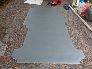

Jag lade därefter ut de tre golvskivorna på marken och tejpade ihop dem med silvertejp.
Sen rullade jag ut plastmattan över golvskivorna och följde konturerna med kniven.
Efter det rullade jag ihop mattan igen. Nu är den nästan helt klar att limmas på plats, men först ska jag bygga en del av inredningen. Och för det behöver jag se mina linjer och anteckningar på träskivorna.

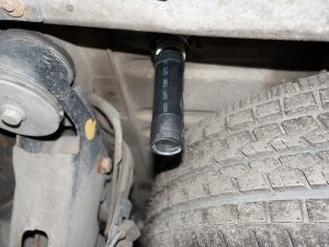

Och så bestämde jag mig för att krypa under bilen för att se om det inte finns någon plats mellan balkar och täckplåtar där jag kan dra ut ett avloppsrör. Och det finns det, i ett hörn för upphängningen av reservhjulet.

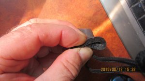

Sedan tidigare hade jag köpt en Caravanstussen, jag tänkte att 20 mm blir bra och sen när jag beställde på nätet fick jag börja om med beställningen från början och den andra gången missade jag att ändra inställningen till 20 mm så jag fick hem ett 25 mm rör istället. Så nu blev det till att försöka böja ett spiralarmerat PVC-rör med ytterdiameter över 30 mm i 90-graders vinkel för att få plats under golvskivan, dvs 36-38 mm utrymme i höjdled. Det gick ganska bra även om det är tajt, det blev lite ovalt i böjen, men med tanke på att färskvattentankens utlopp bara är 20 mm i diameter och gråvattentankens 15 mm så tror jag inte att den ovala böjen kommer att begränsa utflödet. En massa sikaflex på ovan- och undersida skyddar hålets rena plåtytor och håller tätt.
För att kunna inspektera och eventuellt åtgärda problem köpte jag en liten rund inspektionslucka för båtar som jag ska montera över genomföringen.

Någon som kan berätta hur stelt/hårt sikaflex blir med tiden? Just nu har jag kilat en träbit mellan utloppsröret och karossen för att hålla böjen i 90 grader. Kommer jag att kunna ta bort träbiten sen eller måste jag sätta dit en tåligare distans? Jag skulle kunna acceptera att röret lutar 45 grader men problemet är att det blir åt fel håll, dvs öppningen framåt, så att stänk och smuts lättare kommer upp i röret.
