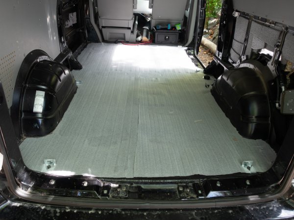

Nu har bygget påbörjats!
Det första steget är golvet; isolering, reglar för stabilitet och att klara belastning samt en central luftkanal för distribution och fördelning av webastons utblås.

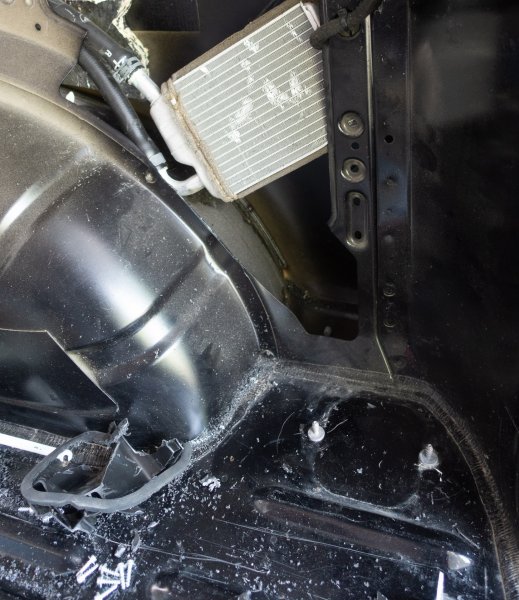

Längst bak till vänster i bilen finns ett extra värmeaggregat. Eller, nu får jag säga "fanns". Det går slangar med kylvatten till aggregatet / det som är kvar av det och jag trodde att det fanns ett luftintag under bilen. Framifrån styr man om det ska blåsa ut varm- eller kalluft från aggregatet. En titt under bilen och jag kunde konstatera att avgasröret mynnar ut precis under aggregatet. Ingen lämplig plats för luftintag och relativt besvärligt att lyfta bort skyddsplåtar och ljuddämpare för att komma åt att lossa fästet till aggregatet. Så jag bestämde mig för att ta loss klabbet inifrån istället. Så här blev det:
Ett par fästskruvar återstår och värmepaketet. Samt en massa plastbitar från ett före detta aggregat. Och som synes inget luftintag. Möjligen att luft kan passera ut via chassit på både höger och vänster sida baktill i bilen. Det blir till att ordna med luftintag annanstans.

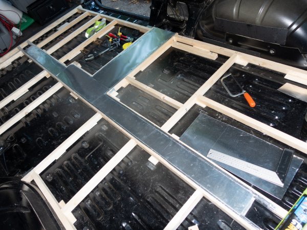

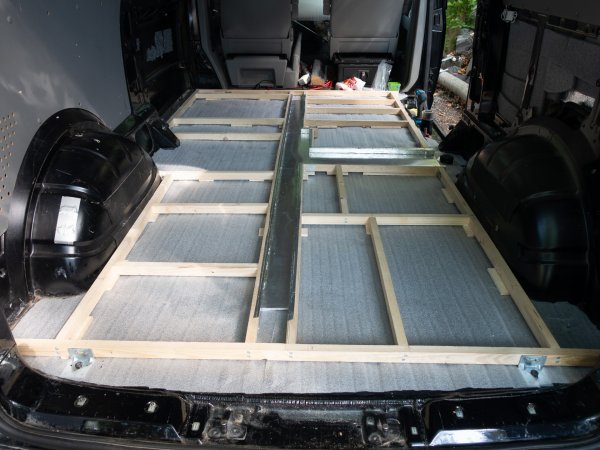

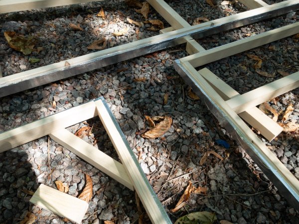

Själva ramverket är stommen för golvet och ska fästas där de åtta lastöglorna suttit fastskruvade. Här håller jag på att bygga luftkanalen. Träsidor klädda med aluminiumtejp och ovan/undersidor i 1 mm aluminiumplåt.
Stommen är platsbyggd i bilen men utlyft för att komma åt undersidan för montering av plåtar. Reglarna har måtten h34 x b25 mm. Luftkanalen är 25 mm hög. Jag fräste 6 mm brett; 7-8 mm djupt nedtill och 1-2 mm djupt upptill. Här håller jag på att montera de undre plåtarna:
Plåtarna limmas i kanterna och skruvas fast mot de urfrästa avsatserna. Skarvarna tätas med aluminiumtejp. Allt konstruerat så att inget kan sätta igen luftkanalen om materialen skulle åldras och lim släppa.
Efter montering av de undre plåtarna återstår 6-7 mm till golvets underkant. Där isolerar jag med tre lager 2 mm tunn skumplast (sånt där skum för stegdämpning).

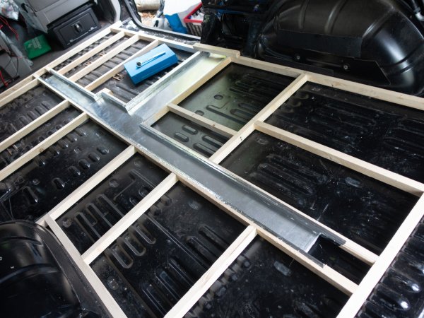

Ramverket läggs in i bilen och jag lägger till några reglar. Hela ramverket är såväl limmat som skruvat.
Nästa steg är att kompensera för att golvets upphöjningar genom att lägga in träbitar av rätt tjocklek så att alla reglar ligger an mot bilens golv utan att svikta. Jag trodde att upphöjningarna var 6 mm höga och hade köpt lämpliga lister för ändamålet. Tyvärr hade jag mätt slarvigt för rätt höjd är 9 mm. Jag letade länge på två byggvaruhus för att överhuvudtaget hitta något material som är just 9 mm tjockt. Jag kollade på lister, laminatgolv och allt jag fick syn på men antingen var det 8 mm eller 10 mm, aldrig 9 mm. Tills jag hittade sånt där fjäsvirke som ligger mellan de fina virkestravarna på lagret. 9 mm! Och inte behövde jag betala för det heller! På nästa bild syns listbitarna och de tillklippta men ännu ej fastsatta övre aluminiumplåtarna.

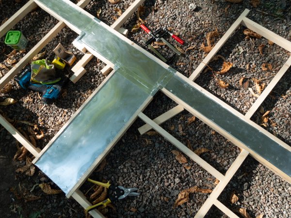

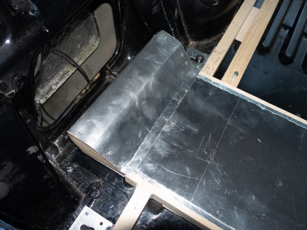

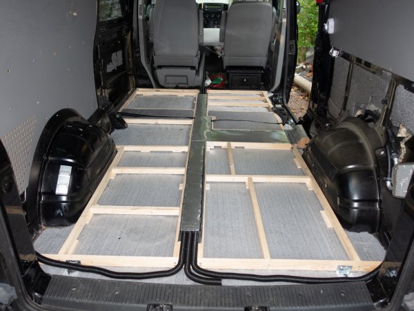

Från det runda 60 mm utblåset från webaston ska luften in en 25 mm hög och 200 mm bred kanal i golvet. Då jag hade lite aluminiumplåt över och började känna mig kaxig med plåtsaxen efter två dagars klippande, måttade jag spontant och klippte till och böjde lika spontant ihop en övergång. Två sidor i trä och vips hade jag byggt en inte särskilt vacker men fullt ändamålsenlig "burk" med rätt sorts hål på de rätta ställena:
Den får duga tillsvidare! När jag lärt mig löda/svetsa i aluminium kan jag göra en snyggare sak med luftflödesriktiga former. Hittills har jag testat metoden (Techno Weld) och det har gått hyfsat. När jag lärt mig styra värmen med gasolbrännaren kommer jag att bli grym (jag kan ju alltid hoppas!). Här sitter burken löst på sin plats, bara att fixera och sen täta med sikaflex.
Nu ut med allt igen och sopa rent plåten. Sen täcka med tunn skumplast för att tysta eventuellt gnissel mellan trä och plåt. Endast fästvinklarna sticker upp.
På med ramverket och skruva fast i fästvinklarna.
Kanalerna mynnar ut i tre 25 mm rör på kortändarna.

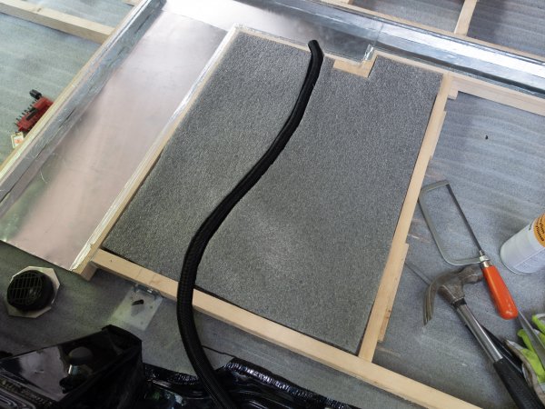

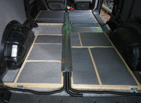

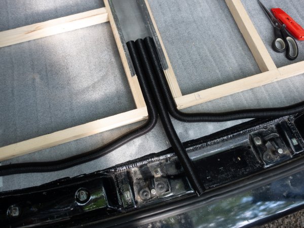

Två rör leds av från mitten av luftkanalen. Totalt 8 rör fördelar värmen till husbilens olika delar. I nästa bild har jag även isolerat med fyra lager 9 mm betongtäckmatta. Det blir visserligen 36 mm medan reglarna är 34 mm men det finns mer utrymme nedåt mellan 9-millimetersupphöjningarna i golvet. Luft isolerar det med.
Till sist skruvas plåtarna på plats och alla springor tätas med sikaflex. Vilket j-kla kletgöra det är!
Jag låter webaston blåsa kalluft genom systemet och kan till min glädje konstatera att luften sprids riktigt jämnt till alla utblås. Det brusar dämpat i kanaler och rör och jag känner mig trött efter flera dagars arbete i sommarvärmen men samtidigt väldigt nöjd!
Så här i efterhand måste jag ifrågasätta hur jag tänkte när jag trodde att det här var en smart lösning. Visst, det funkar precis så som tänkt, men med tanke på vilket jobb jag lagt på luftkanalen och vilken potentiell risk det finns för läckage och annat som kunnat gå fel hade det varit så mycket enklare med rör från början till slut. Till en lägre kostnad.

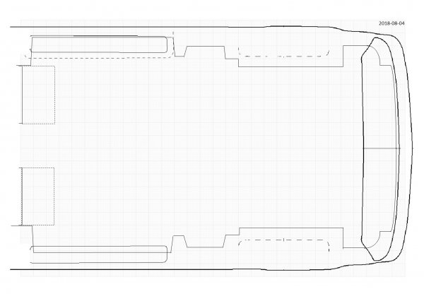

Med golvstommen på plats håller jag på att mäta upp allt så att jag vet var reglarna ligger under golvskivan. Jag kunde inte bygga exakt så som tänkt på grund av att jag inte mätt ut den exakta placeringen av lastöglornas skruvhål, utan bara ungefär. Men just nu får jag inte mina mätningar att stämma med min skiss av transporterns golv, som jag utgått ifrån när jag gjort planritningen. I inlägg 12 publicerade jag ett par skisser. Jag misstänker att den översta behöver justeras för att stämma bättre med verkligheten. Nu ska jag lägga ut ett måttband på olika ställen, fotografera varenda del av golvet och sedan ta fram en skiss som är exakt. Återkommer förhoppningsvis inom en vecka med en uppdaterad version.
