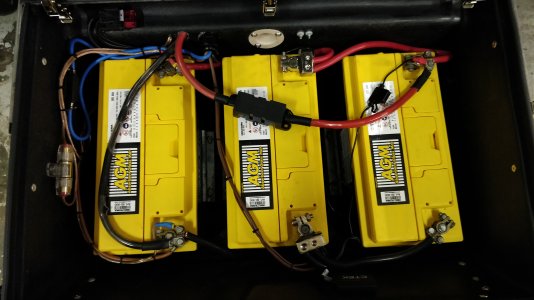

Har haft Biltemas AGM-batteri i bodelen under 5 år, fungerar fortfarande problemfritt.
// Janne
Då köpte vi nog samma modell, jag köpte 3st Biltema AGM på våren 2016, då flera här på forumet rekommenderade dessa.
Mina klarade 2,5 säsonger, sen fick de bytas ut. Idag är jag bättre påläst och skulle aldrig rekommendera detta batteri som bobatteri.
Är nog svårt att finna ett sämre bobatteri för det priset.
Men som startbatteri funkar det nog hyfsat.

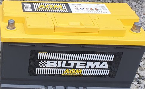

Det står egentligen inte att de är avsedda som förbrukningsbatterier....
Det står startbatteri för start/stopp.
De flesta bilar med start/stopp har just agm-batterier från fabrik.

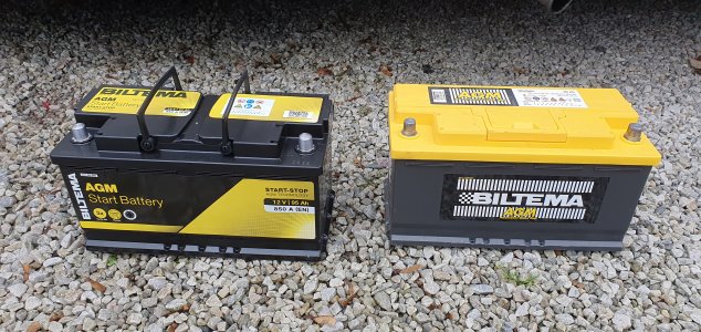

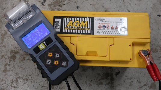

Jag jobbade på Biltema i Linköping för några år sedan (inte på Tema utan på fastigheten).
Frågade då om mitt agm-batteri (från 2017) som blivit dåligt trots att jag hade ett exakt lika från 2015 som använts likvärdigt men låg på 92% i kapacitet.
Svaret jag fick var att de genom åren haft olika leverantörer/tillverkare vars batterier presterat olika. Dock har kapaciteten varit likvärdig vilket inneburit att man inte byter artikelnummer.
De säljer trots allt ett Biltema 95Ah AGM att sedan tillverkaren heter Banner, Varta eller något annat får kunderna aldrig veta.
