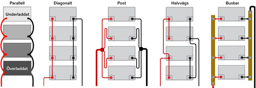

Det man bör tänka på ifall man inte vill förbruka ett batteri före de andra i banken,
är att parallellkoppla dem åtminstone diagonalt.
Jag har själv "dödat" ett gelbatteri (av 3st) med inverter kopplad på det mittre batteriet i en parallellkopplad bank.

Den bilden tillförde en del i min värld.
Det som jag känner är enklast och kanske bäst, är Post kopplingen. Inbillar mig att det är rättviktigt med skapligt dimensionerade kablar. Samt att kan man klara sig med ett stort batteri i banken är det bäst.

I alla de fyra "riktiga" varianterna är det viktigt att se till att kabellängderna mellan batterierna blir lika. Eller egentligen är det ju motståndet som ska vara lika :). Därav krökarna på kablarna till de två mittbatterierna i Post. Busbar är väl egentligen bara ett mer proffsigt sätt att åstadkomma Diagonalt?
