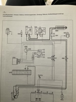

Jag har kollar lite på kopplingsschemat för tändningen.
Tändmodulen har 7 ingångar, din kontakt har 6 st.
Tändmodulen. Nr 2 (NZ ) går till jordplinten bredvid batteriet. Den kan du mäta genom att med summern i din multimeter, mät i kontakten att jorden inte är bruten.
4 är 12V som är vidarekopplat från tändspolen till modulen, mät att det är 12V i kontakten.
1 styr när strömmen (minus) ska brytas till tändspolen, då blir det en gnista. Du kan kabeln med summern genom kontakten och tändspolen. Lossa minus på spolen innan du kollar kabeln.
Du kan mäta kabeln mellan modulens kontakt och Herbetkontakten med summern, då kan du se om det är kabelbrott.
Lycka till!

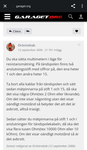

RÄTTELSE JAG FÅR MÄTINSTRUMENT BUZZ SIGNAL MELLAN MINUS FRÅN TÄNDSPOLE TILL MINUS BATTERIET. SÅ DÄR ÄR KONTAKT, jag hade tändspolen inne på köksbänken när jag testar Men jag monterade tillbaka den nu och det blir ju kontakt Tack så mycket ser intressant ut, uttömmande
Mitt mätinstrument har en sån här signal som kollar om det är kontakt och jag testar den på den gula ledningen till tändspolen alltså ettan minus och sen till batteriets minuspol men jag får ingen signal. Jag har lite svårt att förstå!! Men jag lär mig rätt så snabbt under tiden här så har jag tagit bort tändspolen och gjort lite mätningar på den och den verkar ju i alla fall vara hel. Detta kommer från garaget.org hur man kollar om tändspolen är ok.
Lycka till!

Tack jag förstår kopplingsschemat nu typ och jag har mätt på tändmodulen och som du säger nummer 4 som är i mitten på modulen som har sju stycken ingångar men jag använder bara sex, tändningen är på men det är inget ström alls Jag bifogar video. Jag vill gärna mäta nummer 1 på modulen också ner till Herberts kontakten men jag fattar inte det riktigt, herbertskontakten har ju tre stycken bläck kontakter när jag tar isär den
