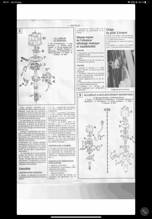

Jaså fördelarlocket Ja just det. Det är en rotor som snurrar där, kallas den för brytare kanske, min bil är väldigt gammal 1990
Det finns inga brytare. Det är ett elektroniskt tändsystem på din bil.

Hej det finns inga brytare i din fördelare utan det är bygynnelsen på elektronikens värld. Det är också därför du har den lilla tändmodulen med multikontakten. Inne i fördelaren sitter det troligen en hallgivare som ger signalen.
M.v.h. JANKRO.
Det finns två fabrikat av fördelare som ser lite olika. De som är nere till höger på bilden.
Vem vet det kanske finns fler. De bilarna verkar vara ett hopplock av olika fabrikat.
Sen finns den nya helt elektroniska som du brukar tala väl om.
Ja, men de där sidorna är nog inte från en ren Ducato bok utan en Peugeot bok som har med personbil, för jag har aldrig sett eller hört att det suttit annat än elektronisk tändning i Ducato redan från -82, men kan ha fel :confused:.
