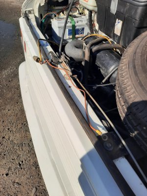

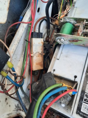

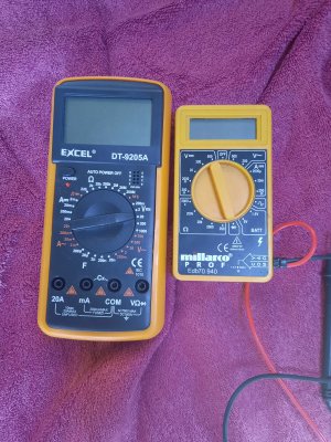

Det blir ingen gnista jag testar tändstiften kablarna som bilden visar det ska ju vara gnista då mot den chassibulten och tändkabel. Kanske tändspolarna gått sönder eller någonting Jag vet inte. Lite tips vart jag ska testa att mäta nu jag har en sån här voltmeter någonting 20230917_151308.jpg20230917_151955.jpg

HansErik
939
26752
Kolla om Du har 12V på tändspolen, med påslagen tändning.
Kolla även om brytarspetsarna bryter och sluter genom att vrida runt motorn, för hand.
Justera avståndet vid behov
Tack, jag slår på tändningen och testar .Tändspolen har två kontakter på sig och jag mäter på dem och jag får inget utslag alls. Vad är det för brytarspetsar du talar om

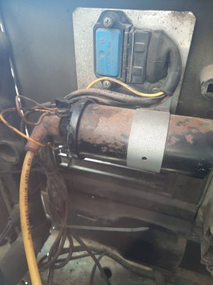

Tändspolen får inte ström jag tror strömmen kommer innifrån bilen någonstans runt säkringshållaren kanske. Känns som att kanske jag kan närma mig att hitta felet. Jag behöver bara lite tips om någon har gjort detta förut vart tändspolen får ström ifrån om det sitter någon säkring någonstans kanske som är paj
HansErik
939
26752
Har du gjort rent vid tändmodulen? Det är den som sitter vid tändspolen och är blå, skulle kunna vara den som krånglar.
Sitter med två skruvar.

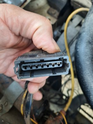

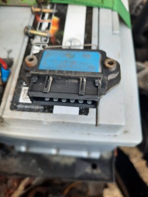

Tack så mycket ja det är två skruvar jag lossade den och tog i sär den det sitter ju en metallbygel tråd som låser ihop kontakten och jag fick isär den och den ser fin ut det är 5-6 kontakter där inne men jag ska titta igen Det kan ju vara att kontakten är dålig20230917_183300.jpg

Wessly
736
Sala
25066
Ser ju helt ok ut tycker jag, men det kan ju vara den som krånglar vet inte om det går att mäta sig fram om den är ok.
Men din bil tänder ju inte om jag förstått dig rätt och att det bara hände väldigt plötsligt. Tändspolen är ju kanske dags att byta ändå likadant kablar mm.
Blaser338
HBK styrelse suppleant
3.992
Skurup
33443
2029
Nej, det är ju det som händer när du slår till tändningen. Är sedan tändmodulen kass så kvittar det men eftersom det inte kommer fram ngn ström till spolen så är det ju värt ett försök.

Tack så mycket ja det är två skruvar jag lossade den och tog i sär den det sitter ju en metallbygel tråd som låser ihop kontakten och jag fick isär den och den ser fin ut det är 5-6 kontakter där inne men jag ska titta igen Det kan ju vara att kontakten är dåligVisa bilaga 230297
Det finns en till kontakt mellan tändmodulen och fördelaren. Det är den som är utsatt för väder och vind. Har du kollat på den.
