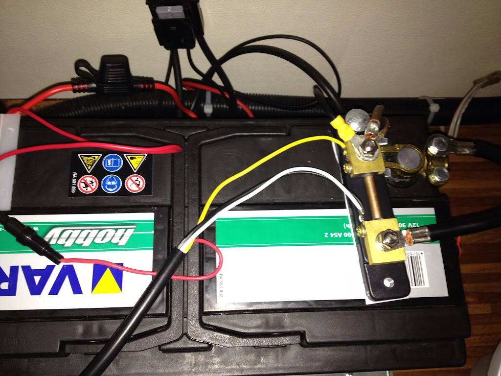

Finns det någon som med bilder kan visa inkoppling och montering av compact versionen
funderar på att montera då det verkar vara en vettig sak att ha koll med.

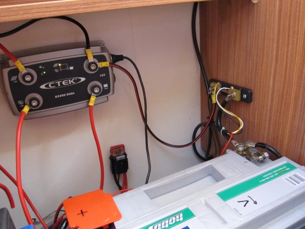

Nu har jag bilder. Väldigt få kablar som ska kopplas.
Vet inte om det är så lätt att se på dessa bilder?

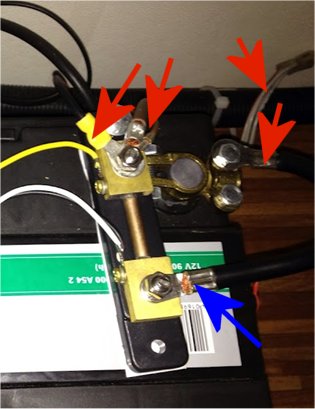

Litt usikker på hva du ønsker måle? Men skal du ha full kontroll hva som går ut og inn av batteriet, må alle ledninger med rød pil over til blå pil.frd.jpg

Den vita och svarta kabeln skall byta plats med den gula, annars får du fel mätvärden.
OBS!! Nu ser jag att på den senaste bilden är det rätt.

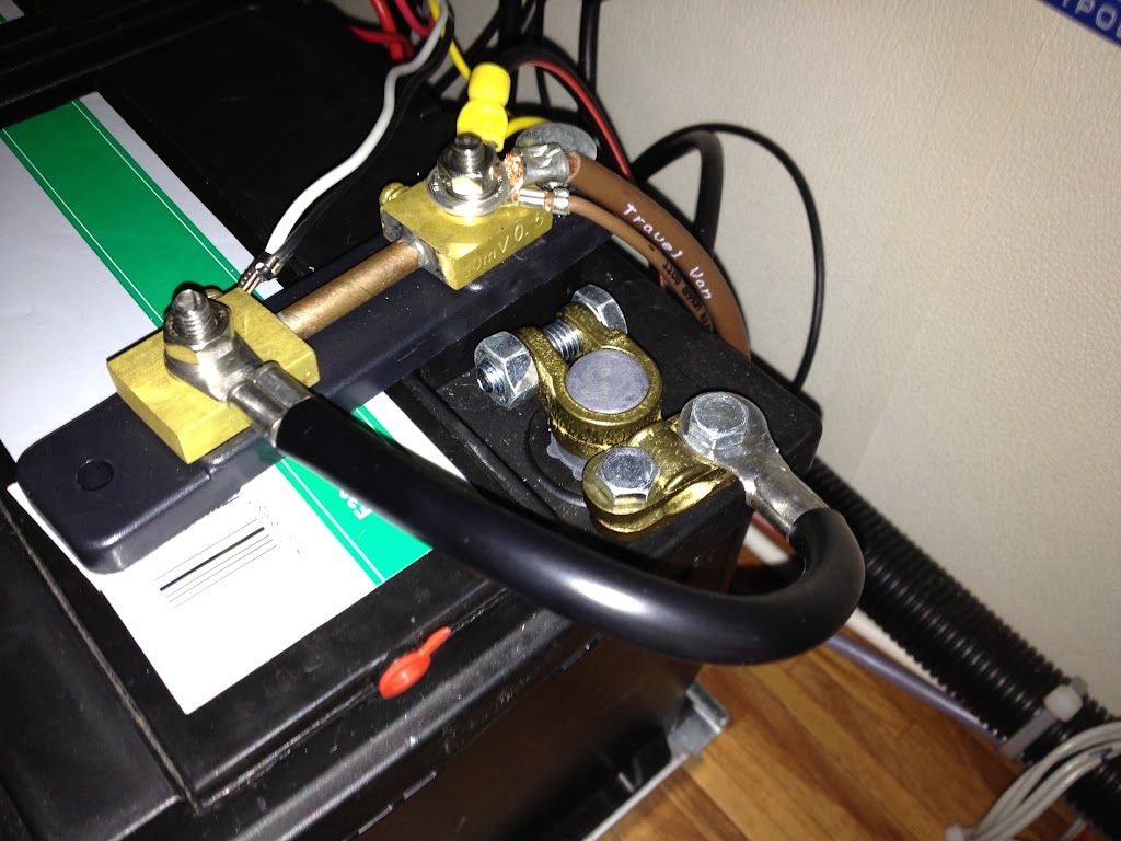

Men jag ser att du har nått mer kopplat på minus, eller har jag fel?
Sv: Batteriindikator (antal amp kvar?)
Om du menar den andra svarta grova kabeln på minuspolen så är det kabeln från ett parallellkopplar batteri.

Ctec-laddaren ser spännande ut...vad är skillnaden på den och schaudt lt1218 regulatorn? Kanske lite "off topic"....
Cetek:en är som en booster för laddningen både från generatorn och solpanelen och så gör den att batterierna blir toppladdade. När den laddar som mest ger den 14,6V och 20A vid 20°.
