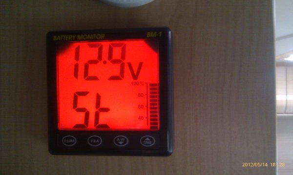

Har nyligen kopplat in fordonsbatteriet i mätaren men jag undrar vad "5t" under antal volt står för, det ändrar sig varken vid förbrukning eller laddning och jag hittar inget i instruktionen, någon som vet vad det står för?
mvh
http://www.nasamarine.com/images/file/BM1+-BM2+.pdf
ST Starter battery mäter endast spänningen på startbatteriet.
Av Spänningen så har man en uppfattning av batteriets laddning.
Sv: Batteriindikator (antal amp kvar?)
Hmm... Manualen nämner 'St' (inte '5t') som betyder starter battery. Kan det vara det.
"A second press on V&A will display the starter battery voltage together with the symbol 'St' "
Såg att det var jerryling som var ursrunget till frågan...
Angan: visst sjutton måste det vara som du skrev, det jag tolkade som "5" är ju naturligtvis ett "S", mycket tack för hjälpen :)
