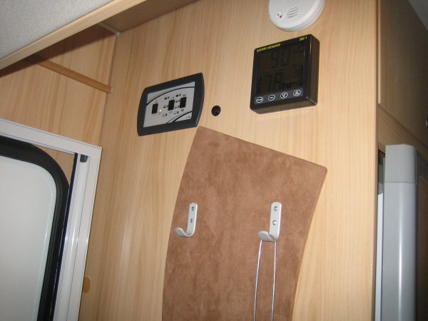

Takk Montreal, men den er bredere og vil passe enda dårligere og har ikke alle funksjonene som den 4 kantede varianten.
Heldigvis nå viser det seg ikke som batterikapasiteten varierer avhengig av Ah jeg programerer inn. Det Ah virker som det bare er for å gjenngi antal timer en har igjen før batteri er flatt og da er det greit og sette inn 1/2 Ah en det man har for ikke og bli lurt til å tro at en har fleretimer igjen enn det en egentlig har..
Står ute og tapper med 14A nå og skal gå ut om en 1/2 time for å se om batteriet er tappet med 7Ah og hvor mye det lader seg igjen når laderen har stått på en 1/2 time. Hadde et lite strømbrudd som 0 stilte. Så det blir ikke helt korrekt, men en indikasjon.
Den funksjonen med og kunne lese av når batteriet er fulladet og det at den beregner og mange timer en har strøm igjen. Er vel nesten det eneste som en ikke kan gjøre forholdsvis greit med et Voltmeter og litt hoderegning.
Etterpå skal jeg legge inn en annen temp og se om det virker inn på verdiene?
Og tilslutt må jeg prøve om jeg kan legge den inn på + siden istedet for - siden. Har sett på noen båtforum og der er det somsagt sagt at en ikke kan det og det er jo en ulempe at en ikke kan om en har flere batteribanker.
Det gikk 2 -ledniger inn på EBLen så det gikk ikke å feste den der?

Tor H, språkförbistring, jag förstår inte vad du skriver? har du också problem med din BM1 ?
mvh
Löst, använde Google Translator :)

Mitt problem med Nasa BM-1 kvarstår, visar bla 105% och 199 timmar kvar trots ett dygns förbrukning med en massa tv tittande, staplarna sjönk inte heller, så om ni inte har fler tipps (har kollat tidigare tipps) så blir det att plocka bort skiten och skicka in den på reklamation.:(

Hei jerryling
Ja, dessverre kan det lett bli språkproblemer, men det blir ordnet opp etterhvert. Får holde seg til Translate, for det er enklere om jeg skulle skrive svorsk.
Problemet jeg lurte på var om noen hadde montert den på + leningen istedet for -. Det har jeg ikke fått testet enda, men har fåt forståelse fra bl.a. noen båtforum at det ikke går. Vi får se, jeg vil ihvertfall prøve. Jeg vil benytte den på begge batteribankene mine og da vil montering på + siden bli det desidert enkleste.
Ellers "leker" jeg meg bare med instillinger for å se hvordan den virker og om jeg blir veldig skuffet om jeg ikke kan bruke den.
Og heldigvis er ikke kapasiteten avhengig av spenningen og temraturinstilling og Ah virker tydligvis bare inn på ut og oppladingstid og det gjør temraturinnstillingen også.
Etter å ha tappet ned til 70% nå på 1/2 time, så den at batteriet var fult oppladet etter 0,7t og hvis den verdien ikke er like avhengig av gjennverende tid er av strømmen. Synes jeg den er meget unøyaktig og jeg er tilbake at man kan se nesten det samme med et Voltmeter og litt hoderegning.
Det er nok reklamasjon, for nå har jeg nesten koplet på alle tenkelige måter og aldri fått det problemet.
Er nå 99% sikker på at den ikke kan koples på + siden, så da blir den ikke montert hos meg heller. Blir for omfatende montering p.g.a 2 batteribanker og litt for liten hjelp av monitorn. Leser idag av spenning og strøm ut og in av batteriet, så det får holde.

Det var samma för mig jag hade förberett endast en pluskabel till min bm1,men blev tvungen att ra en negativ okså. Den är tillverkad att koppla på den negativa sidan, troligtvis därför att många kopplar prylar direkt till pluspolen till batteriet.
Kopplas shunten till plus får den inte rätt referenser Jag provade.

Innan jag ens försöker koppla in den. Har någon fått den till att fungera och i så fall hur har ni gjort? Jag har har två st bodelsbatterier på 90Ah vadera.

Jag har en BM1 Compact som är installerad helt enligt anvisningarna, fungerar perfekt. Det kan vara värt att kolla så att det inte finns förbrukare som är inkopplade fel, direkt till bodels eller bilbatteri, då blir ju allt fel. :)

Jag har också en BM1 (med utanpåliggande panel). Den har fungerat perfekt sen den installerades. Ansluten endast till ena batteriets minus - än så länge.
Har skjelden vært borti et instrument som er så tregt og spenningsavhengig. Prøv og kople fra alle tilkoplinger en gang. Monter igjen og sett temp på laveste verdi og kapasitet på laveste. Vent litt om du får annen verdi sett på litt forbruk, evt litt lading. Etterhhvert stiller du inn på rett temp og Ah. Funker ikke det, må det nok sendes til reklamasjon. Forutsetter at alle ledninger er rett koplet og dobeltledningen på shunten skal være nærmest - polen.

Hur dum i huvudet får man igentligen vara? Efter att ha kollat alla anslutningar till min BM-1, säkert tio gånger, så kollade jag igenom alla anslutningar igen, eftersom jag lovat det till en kille på Marinwebben, som jag pratatade i telefon med idag, han bad mej kolla igen, om det då var rätt kopplat så skulle han skicka ny i morgon (för övrigt en väldigt trevlig kille).
Och vad f-n jag hade skiftat gul och svartvita sladdar på shunten, enklaste möjliga fel.
Ber alla om ursäkt för att tagit upp eran tid med denna dumhet, men LITE kul är det i alla fall.
Nu funkar min BM-1 fint i alla fall.

Funderar på att skaffa en amperemätare Nasa BM1. Men då jag inte har tillgång till 220v där jag parkerar brukar jag lossa på batteripolerna.
Vad händer då med amp mätaren. Får man ställa in den igen. Eller måste den alltid vara inkopplad?

Så fort du laddar batteriet går "laddstapeln" upp, ev så får du ställa in ditt batteris antal AH och temp, men det gör du på max en halv minut, så det är inget problem.
Själv kopplar jag inte bort bodelsbatteriet annat än i EBL:en, under vinterförvaringen, men det påverkar ju inte mätaren som är kopplad direkt via shunten till polerna, mätarens förbrukning är mindre än batteriets självurladdning sägs det.

Nu har jag fått den nya bilen och tänker koppla in BM-1.
Det är två stycken batterier i bodelen på 90Ah vardera som är sammankopplade. Hur ska jag koppla in detta i BM-1 för att få min totala batteristyrka 180Ah och se hur mycket det är kvar i batterierna osv.
Jag struntar att koppla in startbatteriet.
Jag har sett manualer för ett batteri till BM-1 och för två men då är ena batteriet startbatteri.
Jag har oxå 100w solcell som är kopplat direkt till batteriet via en regulator och inte via EBL vilket jag tycker är underligt. Tror ni man via BM-1 se hur mycket solcellerna laddar. Nu ser jag inget alls men det hade varit bra att kunna göra detta.

Du monterar bara shunten på den gemensamma minuskabeln från batterierna på ett sådant sätt att ingen förbrukare eller leverantör av el ligger direkt på batterierna innanför shunten. :)
