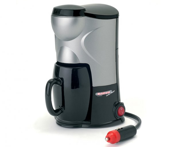

Teoreiskt sett nej
Frågan är om du belastar batteriet med över 100A.
Vore det inte billigare bättre snabbare och godare med en gasdriven kaffekokare ?
Annars så finns det mängder med 12v kaffekokare. Waeco har en för 50€
En 12v led tv drar inte mycket.
Jag har fortfarand inte förstått vitsen med att ha en stor inverter.

Köpte invertern pga en Waecofrys jag skulle ha... upptäckte sen att den var optimerad för 12v ;-)
Och tv var ett felköp för 3000kr som nu sitter i bilen, missade att det bara var 220v på den
Har haft waeco12v bryggare tog 20 min att brygga 2 koppar jag dricker 5 stora koppar till frukost men andra ord så funkade den lösningen dåligt för mig.
Men jag är snäll mot batterierna och kokar mest över gaslågan
Och invertern sitter ju där den sitter..
Så det går inte att koppla in den över ampmätaren ... den är för kraftig ?
