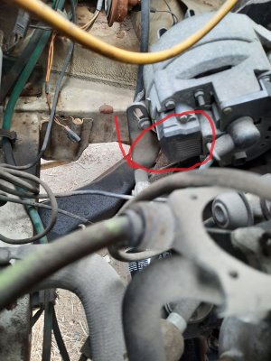

Är det denna man byter på generatorn, sitter kolen i denna?(angående att byta kol)
På en så gammal generator bör man inte bara byta kolen, kollektorn (som kolen går emot) bör också svarvas och spåren däremellan rensas om det finns tillräckligt material kvar i kollektorn för att svarva den? Annars är nog en ny/möjligen utbytes om det finns, ett bättre alternativ om man inte kan fixa det själv! :)

Jag skulle nog köpa en ny generator. Om den som är i bilen är original är den nog slut. Det finns en dock en hake, det kan bli fel med att söka på registreringsnumret. Fästöronen kan skilja en en del. Så är det på min bil.
Jag tog med generatorn till butik, sökningen med regn. blev fel.
Remskivan kan det vara bra att ha lite koll på, original är 67mm vad jag kommer ihåg. Om den är mindre är risken stor att remmen kommer att slira.
På en av bilderna ser det ut som att två kablar är kopplade till B+ på generatorn.
Risk för glapp. I princip kan bulten ha gängat ur som är B+ på generatorn. Bulten är ganska kort.
När jag bytte ut min generator satte butiken dit en längre bult för att få plats med två kablar.
Jag har också två kablar från B+ för att minska spänningsfallet. En är en kort grov kabel som går till startbatteriet. Frågan är om din eventuella extra kabel går startbatteriet.
Kolla även att D+ inte har lossnat och ligger emot jord. Laddningslampan kommer att lysa som den ska när tändningen vrids på. Det som händer när generatorn generatorn börjar att ladda är att polariteten på D+ ändras från minus till plus. Då matas laddningslampan med plus från två håll och slocknar.

Byt laddningsregulatorn med kol som sitter med 2 st skruvar på baksidan av generatorn.
Ja jag beställde en ny bara typ 90kr. Vad jag kunde se så är det bara en kabel kopplad back på generatorn, den är grov och går till startmotor.
Jag ska kolla noggrannare i morgon igen då det verkar som att det ska vara både B+ och D+ kontakter kalbar typ

Hej, den som benämns D+ är den som går till laddningslampan på panelen och är "bara" en vanlig tunn kabel.
Ibland ett flatstift eller en liten skruv/mutter fastsättning på generatorn, och ibland en kort kabelstump på den köpta regulatorn som skarvas samman med en kabel från bilen.
