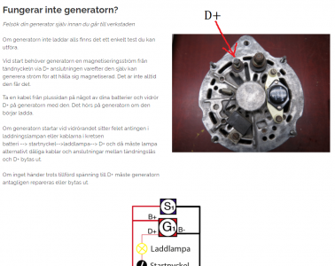

Kan detta test funka på min generator?
Där står ´"Ta en kabel från plussidan på något av dina batterier och vidrör D+ på generatorn med den. Det hörs på generatorn om den börjar ladda", Jag trodde remmen drev generatorn inte att den med hjäp av extern ström snurrar typ
    411,1 KB · Visningar: 20
Herbet
1.398
Solna
16285
D+ förmagnetiserar generatorn för att den ska börja att ladda.
Det kan vara att D+ Kabeln har dålig kontakt med generatorn.
Kolla att det inte glappar, smuts. Vad jag kommer ihåg är det ett flatstifts anslutning till D+ på generatorn.
Kolla även att B+ ( den grova kabeln) från generatorn till startmotorn är okej,
även att anslutningarna är okej.

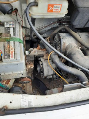

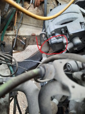

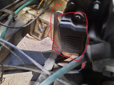

Tack alla. På bilden jag bifogar så ser det ut som någon form av service lucka på generatorn. Är det där man kolla kolen kanske?
    1,8 MB · Visningar: 89
    3 MB · Visningar: 90
    3,1 MB · Visningar: 88
