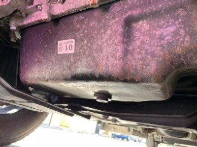

Det stämmer inte att alla nyare Fiat Ducato motorer har olje-plast-tråg, jag har en Carthago Malibu tillverkad senhösten 2019, levererad 2020 och den har inte plast-tråg,
De olika varianterna på Fiat motorerna kan beror på häst-kraft-antalet, min motorn är en 180 hk och väger 17 kg mer än en 140 hk motor.
17 kg är ganska mycket extravikt för några extra hästkrafter på en 2,3 liters motor, så förmodligen är en 180 hk motor förstärkt på många punkter, inte bara med ett utbytt oljetråg i plåt.
Tillvalet för 180 hk motor kostar dessutom 50 000 sek, så något mer än bara ett trim-chips lär man nog ha fått för pengarna.

Tråden gällde Mercedes,FIAT kör inte med plast i oljetrågen på vare sig växellåda, eller som din bild motorns oljetråg
