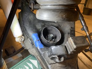

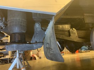

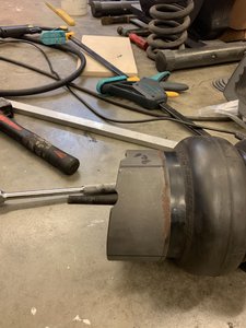

Det är trångt om saligheten. Övre fästet börjar ta form. Undre är inte påbörjat ännu. Väntar på ett rör med aningen mindre diameter som kommer vara lättare att passa in. Ingenting är rakt eller i linje med något annat så mkt provande blir det.

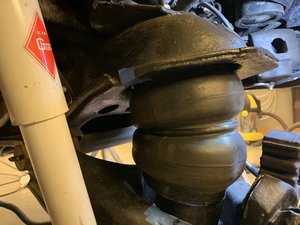

Den aningen märkliga variant av luftfjädring som ambulansbyggarna försåg den med får vara kvar till vidare. Hade tänkt att flytta fram bälgen till strax bakom bakaxel. Hade vunnit ca 10 cm extra möjlighet att höja bilen vid ojämt underlag. Men måste plocka ner tanken o flytta bränsleledningar för att våga svetsa fästen i ramen och jag vet inte riktigt om det är värt det. för hur som bli ett annat år i så fall. Stoppade i det blad jag tidigare tog ur för att förhoppningsvis öka stabiliteten. Nu när bilen är inredd så sjunker den ihop så pass att däcken nästan tar i innerskärmarna vid nedsänkt fjädring i alla fall.

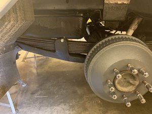

Nya bromstrummor. Allt annat i bromsväg bytt tidigare men inte fått det riktigt bra vid kontrollbesikting. De gamla var i och för sig rätt slitna efter 30 000 mil i stadstrafik så hoppas detta skall förbättra bromsresultaten.

Arbetet har fortsatt. Luftfjädringspysslet tillfälligt pausat i väntan på beställt material. Men nu är det på gång igen och det börjar likna något. Dock bara första sidan ännu. Hoppas kunna kopiera till andra sidan men vem vet hur mkt det skiljer på grovsmide från USA?

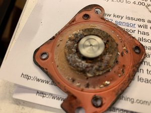

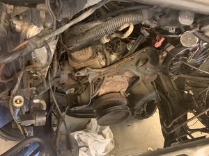

Under väntetiden tog jag tag i motorstyrningen, Hade hoppats att det bara var att byta lambdasond men det vart mkt felsökning och troligen ett antal saker som påverkade. Var o en inte så stora att de gav felkoder i datorn men ändå så pass att datorn fick aningen fel värden o därmet styrde brämsleinsprutet fel.
Rostiga gänglor i avgasröret så att lambdan inte jordade 100%. Möjligen även aningen dålig jord mellan avgasrör o motorblock. Nu är samtliga jordbunkter översedda. Har även skaffat en 4 tråd lambda som har egen jordkabel direkt till datorn samt uppvärmning så att den startar snabbare. Med den entrådiga startar aldring systemet på tomgång eller ens lågvarv.
Alla vacuumslangar bytta men bra blev det inte förrän MAP sensorn byttes.
Plockade isär hela TBI enheten då den var full av avlagringar. Även bränsletryckregulatorn möjligen dålig.
Men som sagt nu verkar allt funka utifrån värden på inlånat instrument. Skall byta fördelaren då den gamla 30 000 mila verkar lite glapp och sen ställa in tändning och tomgång enl. konstens alla regler. Skall bli spännande o se hur soppaförbrukningen blir i sommar, knappast sämre i alla fall.

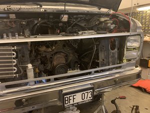

Det ena sitter ivägen för det andra och det andra sitter ivägen för det tredje....
Men nu är allt borta som behöver bort så nu vänder det och återmontering av nya o renoverade delar återstår.
Råddigt med dessa bilar där man använt blandat mm och tum skruvar.

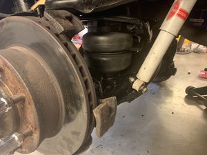

Luftfjädringskomponenterna klara o målade o skall bara skruvas ihop när jag monterat resten av styrningen med ny snäcka o inre styrleder mm.
Ny vattenbpump o slangar o kylare, Förebyggande och för att jag har liggande.
AC skall igång till nästa sommar, Ny kompressor o fuktfilter o lite bytta slangar o rör. Den hade AC även bak som ambulans o det gör att en del måste ändras.

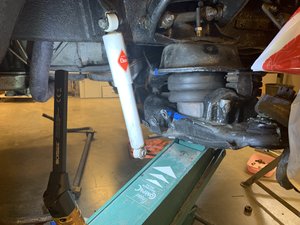

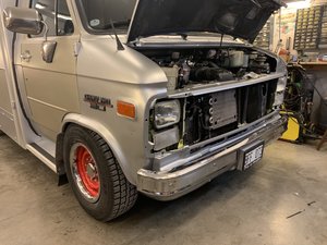

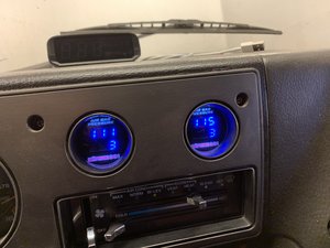

Luftfjädringen är klar o med en kraffullare kompressor orkade den upp även i fram.
Lite pilligt att ställa in rätt körläge om marken är ojömn eller lutar märker jag. Kanske inte är så noga i verkligheten. Sommaren resor får utvisa.
Allt kring o på motorn är klart o den går fint nu utan att ryka svart. Skall ochså bli intressant o se om jag kan få ner den under 2 liter/milen?
Kvar är dock att fylla AC:n och ställa toe in.
Hoppas jag fått allt tätt med AC:n.
Har hittils bara kört den kort sträcka utan den inre motorhuven o det ger en rätt högljudd upplevelse så bedömning om hur den är att köra får avvakta. Blev rätt varmt om höger fotknöl när man har ena grenröret 10 cm från foten.

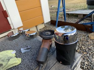

Tyckte det fattades något på fälgarna....

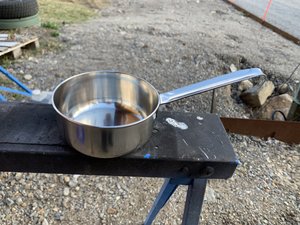

Hittade en vattenskopa på Jula som passade nästan på milimetern. Slipa port handtaget och polera upp dem.
Så blev det riktigt fina centrumkåpor.
Behövs mkt tryck i frambälgarna. över 100PSI medan bak klarar sig på 25-30PSI

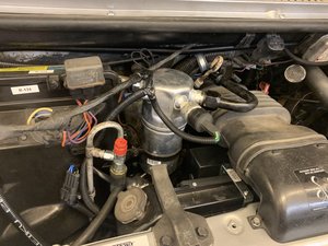

Nu är äntligen AC anläggningen konverterad till R-134 och fått ny kompressor o torkfilter m.m.
Provat olika inkopplingar av den elekriska kylfläkten som går att köra på 2 hastigheter. Tror jag kommit fram till nått vettigt i att fläktarna går på lågfart så fort AC,n sätts på men går på fullt om trycket i systemet ökar för mkt. När jag provkör nu i ca 22 grader garage så går de endast på halvfart. Sen går kylfäktarna igång på högfart om motortempen blir hög. Men när jag testar nu så räcker halvfarten som blir när AC,n är på även bra för kyla motorn. Men vi får väl se om denna sommar blir som den förra....

Praktiskt med luftfjädring när man är kort som jag, betydligt lättare att jobba i motorrummet när bilen är sänkt.

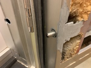

Bakdörrarna står på tur. Har satt i bakkantsäkringar då de endast behövs en nagelfil för att pilla ut sprintarna i gångjärnen så ramlar dörrarna mer eller mindre ut.

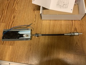

Fått tag i en variant av centrallås som jag skall komplettera med. Får låsa kolven rakt in i dörrarn. Kopplar dessa till en fjärrkontroll så blir det både centrallås och betydligt mer säker låsning. Kommer ha olika knappar på fjärren för framdörrarna och bakdörr så man kan låsa upp den/de dörrarna som är aktuella.

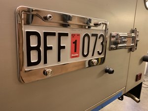

Bakre nummerskylthållare/belysning nu lite mer ståndaktig.

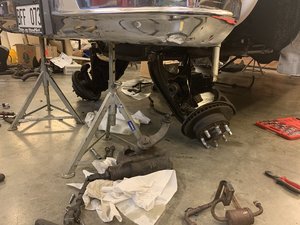

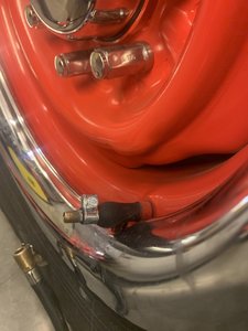

Rätt som det är o jag jobbar i bilens bakre ände börjar det pysa kraftigt från framändan av bilen. Fan har luftfjädringen stått o gått sönder av sig själv? Men det visade sig vara ventilen på vänster framhjul som bestämt sig för att gå i pension, Skönt att det hände i garaget o inte i nån sjumilaskog nånstans. Ventilen såg ut som ett plommon ungefär. Nu satt en slangklämma över men det blir nya ventier o även nya framdäck, Detta för att kunna köra med helt tom luftfjädring, De nuvarnade tar i skärmarna när all luft är utsläpt så det bli aningen mindre däck fram, (de jag har på nu är större än original i bak är det bara bra då jag får lite bättre utväxling o hastighetsmätaren visar på 1-2 km/h rätt.

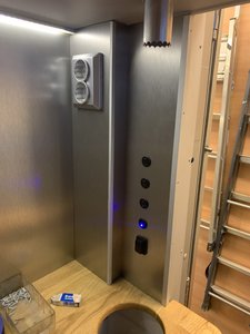

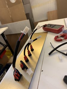

Nu är panelen direkt innanför ytterdörren färdig. Invändigt reglage för trappan. Brytare för utebelysning (den ena backlampan) markisbelysning samt en framtida liten lampa i taket direkt innanför dörren. Tänkt att kunna tända ledljus om man kommer sent hem o en av oss redan sover.
