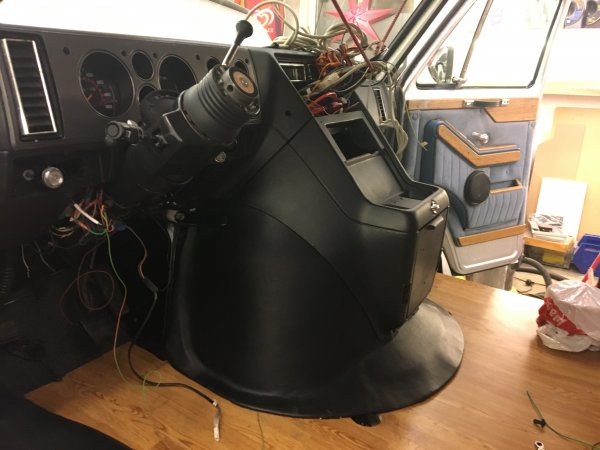

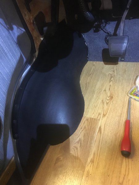

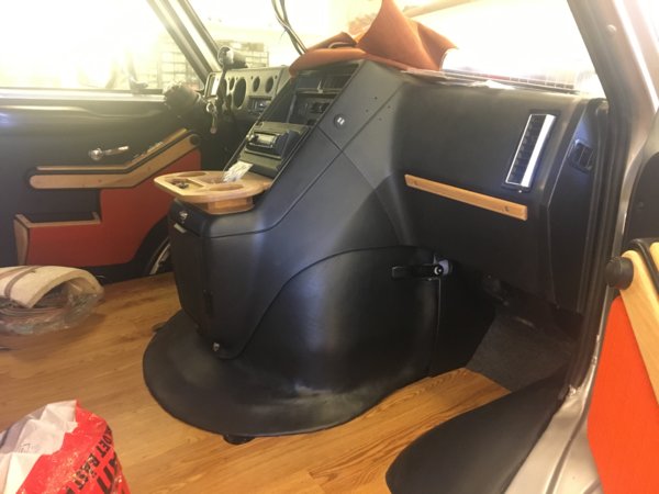

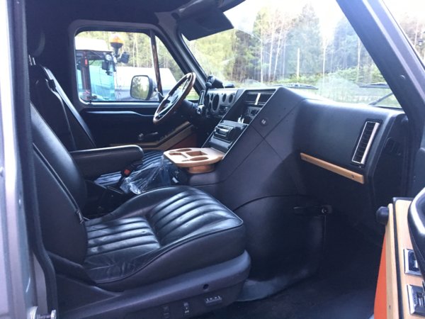

Lite har det dock hunnits med. Främst jobb med inklädnad av motorkåpan.
Inte allt för enkla former att få till bra. Vill inte ha nån textil utan material som går att torka av när man klivit in med skitiga skor.
Får duga o det skall till en gummimatta i fram som kommer ligga över motorkåpans klädsel.

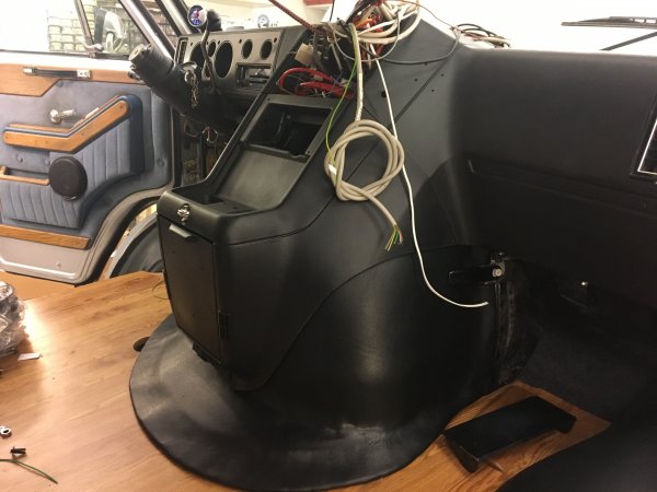

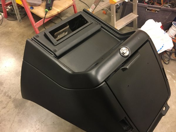

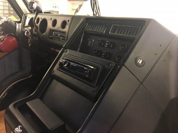

Mittpanelen som sitter nedanför instrumentpanelen och täcker motorkåpan har fått en låda för radioinstallation. Normalt sitter radion högre upp men då jag kommer ha ett antal reglage för luftfjädringen där, och dessa slangar är knöliga att lossa om/när jag behöver komma åt maskinrummet. Radion har ju bara en kontakt samt antennsladden o de är enklare att lossa.

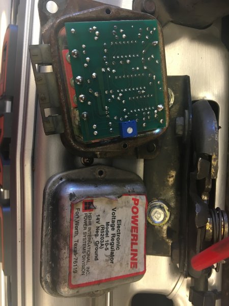

Jag upplevde i somras på vår lilla Rättvikstur att lyset flimrade lite. Jag mätte nu upp laddningen o den fladdrade en halv volt fram o tillbaka. Härledde problemet till dålig jord till laddreläet. Gjorde rent alla anslutningar o lade taggbrickor emellan till bilplåten. Nu funkar blinkar det inte ett dugg. Justerade upp laddningen till 14,6 Volt då jag har ett Optima rött AGM batteri som startbatteri. Tyvärr ger Ctek Dualen bara 14,4 volt till förbrukningsbatterierna.

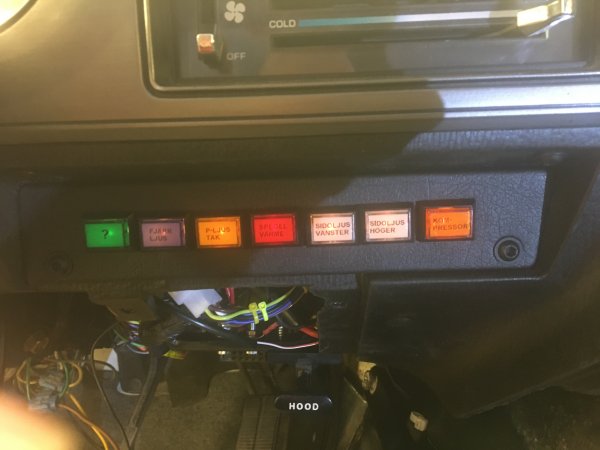

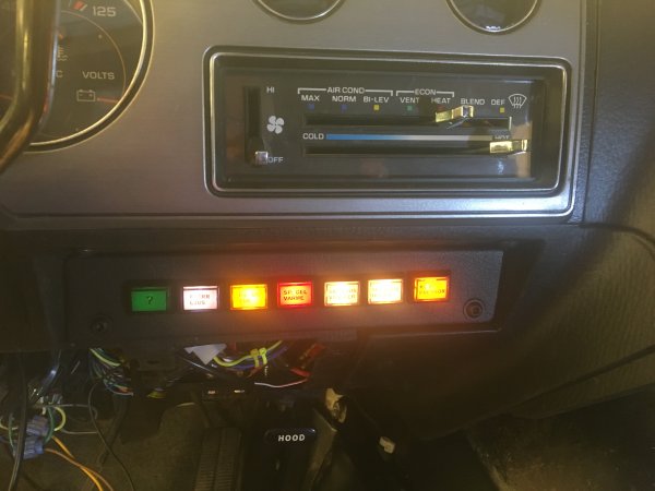

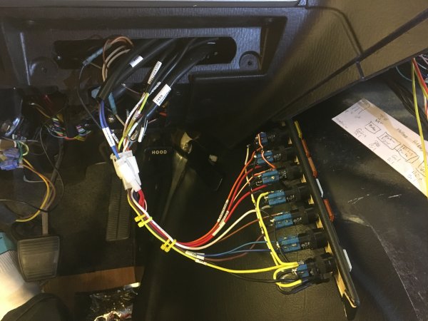

Återanvände en del strömställare från Ambulanstiden. Monterade kontaktdon till strömbrytarpanelen. Tog en hel del extra tid nu men förenklar i framtiden.
Indikeringslampan är kopplad över en spänningsstab som ger 6 volt. Så länge strömställaren inte är intryckt lyser det därför svagt. När man tryckt in den lyser indikeringslampan starkare (12 volt)

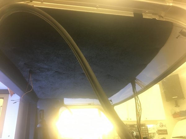

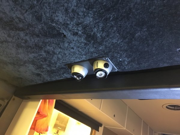

Innertaket på plats. Kablarna är till bakkameraskärm o några reserver för framtiden.

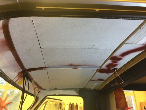

Fått bättre ordning på innerskärmarna som inte vart bra med spraylim. Kladdigt som f.n. men nu omlimmade med vanligt pensellim. Knöligt med rundade ytor. Och det gäller även motorkåpan. Att böja plast L-profiler till insteget gick dock enklare än jag vågat hoppas.

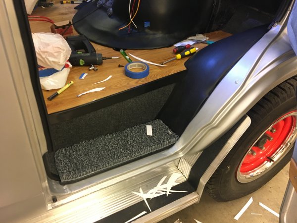

Astro Turf matta på instegen så det går att skrapa av skorna när man kliver in.
Kickpanerler o lite annat på plats-

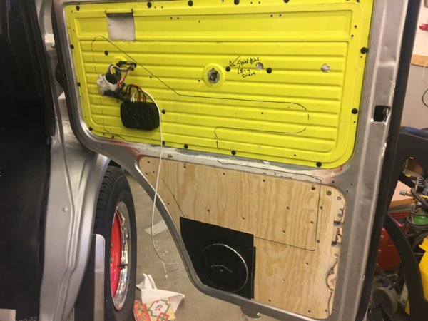

Radion också på plats och inkopplad men dörrhögtalarna lät inge vidare. Oklart om det är själva högtalarna eller helt enkelt dörrsidorna som är allt för skramliga. Fortsättning följer.
Reglage panel för luftfjädring och elbakspeglar klar men det skall bli en täcklucka senare.
Nu tak/läs/kart lampor i taket på gång.

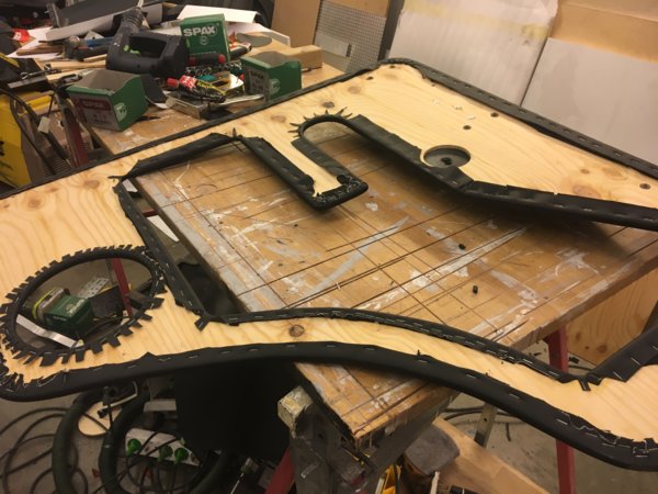

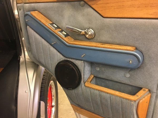

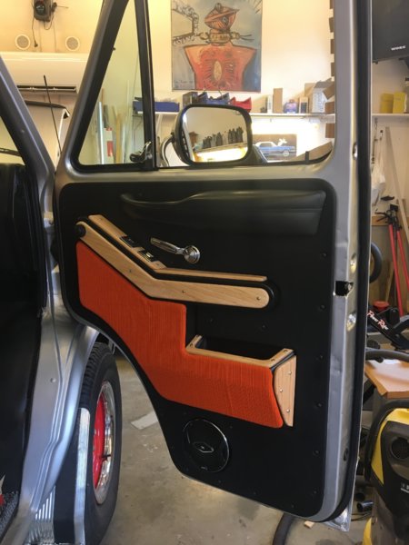

Arbetet fortgår när tid finnes. Egentligen "bara" jobbat med dörrsidan o högtalare på högerdörren. Men det tar tid att få det att lira. Även elhissen har spökat o fått ny motor och kablarna vid reglagen lödda. Tror det funkar ganska bra nu. Hade en irriterande skrammel inne i dörren. Hittade så småningom att dels centrallåsmotorn låg mkt nära en plåtbalk samt att själva pinnen mellan c-lås motor och låsskistan kunde vibrera. Vill ju inte ha nåt skrammel när man spelar musik.
Använder lite av de gamla dörrsidorna men den amerikanska plywooden fick respass.

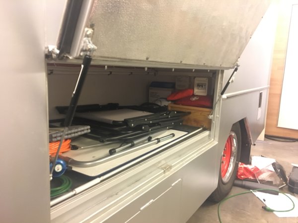

Luckorna till stuvfacken fick nya gasfjädrar så nu står de så stolt upp i öppet läge. Här inne skall en hylla monteras som bord o stolar kan ligga lätt åtkomliga så får grill o annat husera under.

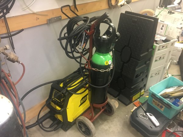

Köpte en ny svets häromdagen. Byggde om en gammal flaskpirra till svetsvagn där en liten 5 kg tub får plats.

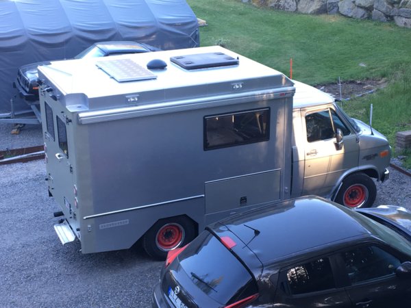

Det blev en liten premiärtur Öland runt.
Det mesta fungerade riktigt bra men det finns att göra även framgent.
Pentrypumpen låter som kriget o skall bytas.
Hjulupphängningar o styrning lämnar en del att önska för en avslappad färd.
Vettiga mörkläggningsgardiner saktas.
Och nån fort av filter i ventilationsintaget. Suger in damm på grusvägar märkte vi.
Bilen väcker en hel del uppmärksamhet när man stannar, många framme o frågar om det är ett självbygge och säger "aha" när jag berättar att det varit en ambulans.

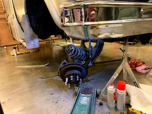

Bl.a. roadholding. Tycker inte den går helt avspänt på väg så det blir både en del byten av halvslitna styrleder m.m. (den har ju bara gått 30 000 mil) och lite modifieringar.
Luftfjädring fram och kränghämmare bak.
