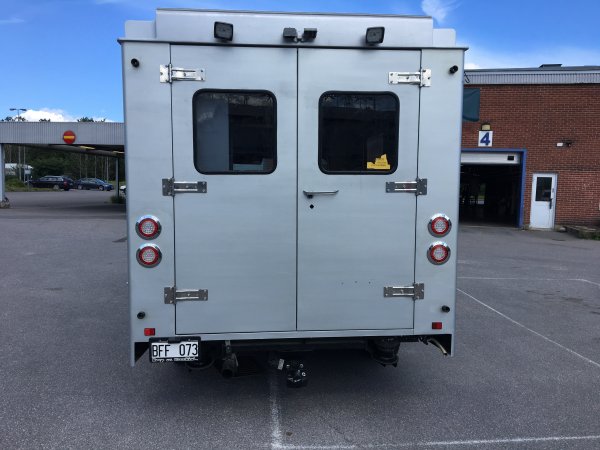

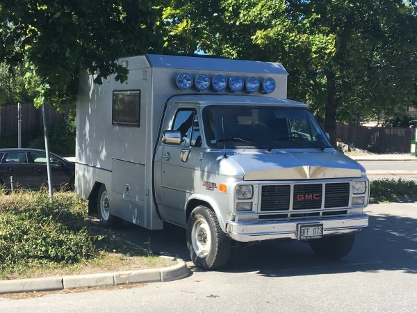

Nu är den i alla fall reg. besiktigad. Kontrollbesiktningen han de inte med o det kanske är lika bra att jag hinner skruva ihop den lite mer först.
Det blev väl som jag gissade, inga konstiga abrovinker godtogs som tex en extra passagerare. Eller att den skulle kunna vara pb 1 o liknande.
Fick nedslag på att jag monterat reg. skylten bak på höger sida så det vart ett snabbmek o flytta den provisoriskt. husvagnsfönstren vållade en del frågetecken men efter att besiktningsmannen letat info i 20 minuter så var de tydligen okej.
Nu Pb 2 med totalvikt 3 900Kg. Och lastvikt ca 600Kg.
2950 kg dragvikt. 5,3 meter lång och 2,15 meter bred.

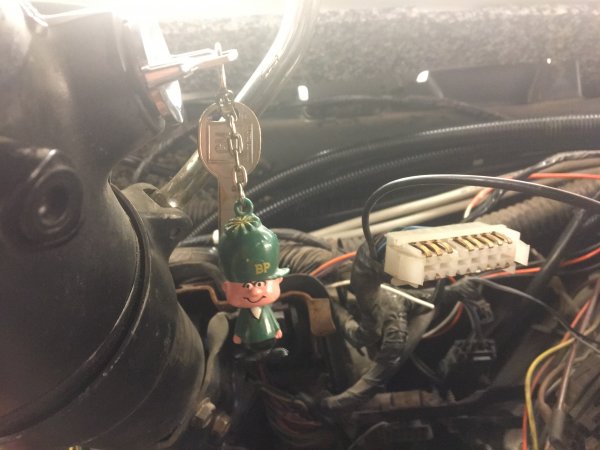

Idag fick Biffen en ståndsmässig nyckelring.

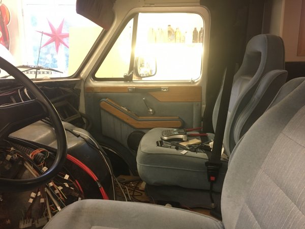

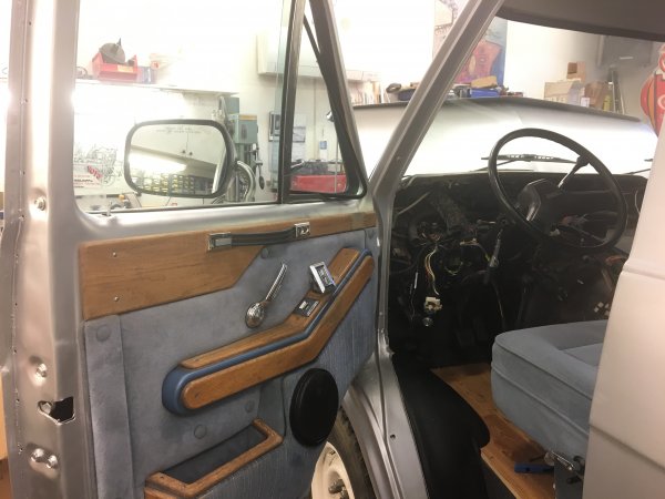

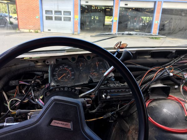

Jag vart ju tvungen att ta bort instrumentpanelen för att komma åt övre dörrgångjärn. Men fördelen är att det går mkt lättare att få ordning på alla kablar. Rensat bort ytterligare från ambulanstiden o fått till snyggare dragningar. Ingen kommer ju i och för sig se hur kablarna är dragna bakom panelen men i alla fall :)

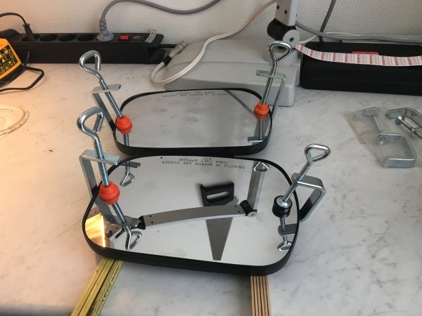

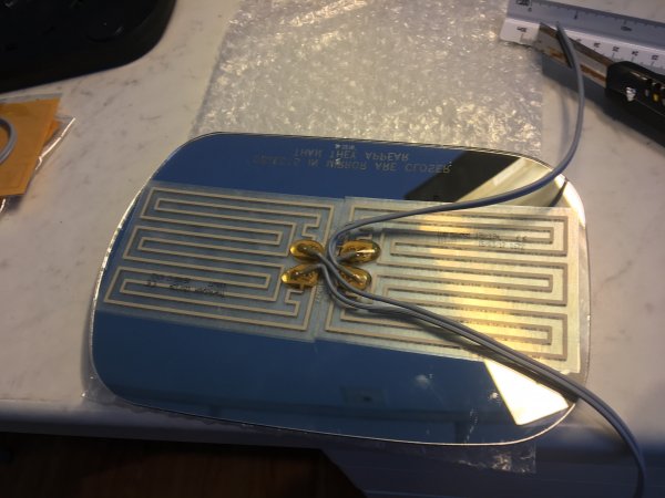

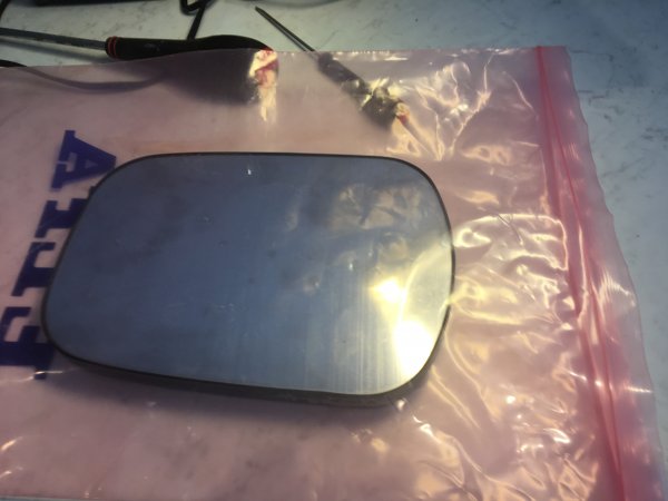

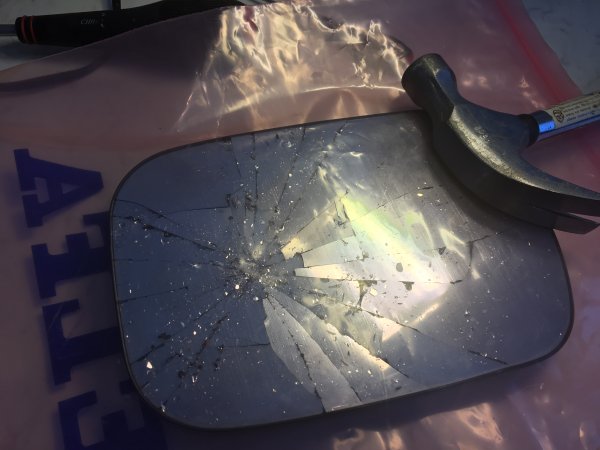

Backspeglarna ligger på limning.

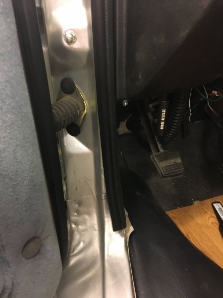

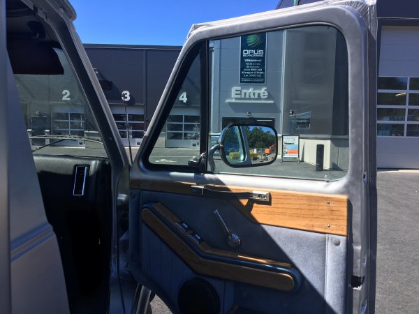

Efter 5 dagars elände med såriga händer sitter nu äntligen framdörrarna ihop och allt verkar funka.
Rutor o elhissar, lås o c-lås på passagerardörren. Elbackspeglar. Och bättre beg dörrklädsel. Finns vårrustningsjobb på ekbitarna.
Att det skall vara så djävligt att jobba med o inte minst i dörrarna. Man ser inte vad man gör. Sticker in händerna i små hål o jobbar i blindo bland vassa plåtkanter o kletiga lås o förster mekanismer.
Kvar på dörrarna är skraplister och dörrarnas tätlister. Men det får vänta.

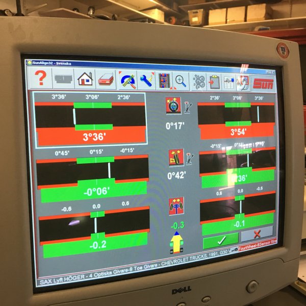

I morgon skall jag få framvagnsinställning o tänker byta yttre styrledel och justerhylsorna innan så att inget sitter fastrostat.

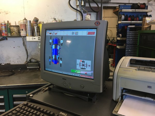

Framvagnsinställningen gick bra.
Var lite orolig då bilen troligen varit i diket i sitt tidigare liv som ambulans.

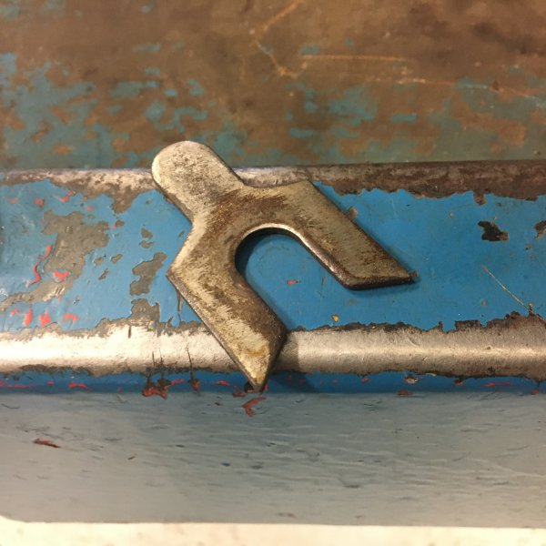

Men mina mätningar med lod och måttband var inte så tokiga. Behövdes bara lite justering o i slutändan vart det ett shims mindre.
Castervinkeln nästan inom godtaget. skulle behövt fler shims i flera olika tjocklekar för att komma närmre men jag tro det är nära nog för en gammal lastbil.
Tycker den aningen glapp i stryrningen. Nya yttre styrleder o de inre samt hjälpstyrarm hittar jag inget glapp i. Får se om bilprovningen hittar något i morgon.
Eller försiktig justering av snäckan.

Biffen klarade biffen!
Godkänd med beröm.
Nu får jag alltså för första gången egentligen köra den. Förutom till o från besiktning typ.
Inga glapp i några styrleder mer än vad som är normalt sa de. Får kolla om snäckan eller möjligen knutarna mellan ratt o snäcka glappar något. Skall även byta hjul.

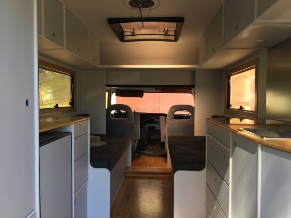

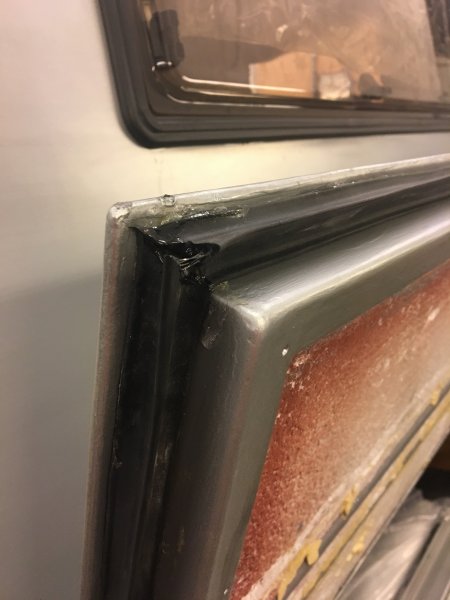

Jobbat vidare med dörrar o tätlister o lås o annat. Såriga händer fulla med kontaktlim är väl en sammanfattning. Nu är den i alla fall vädersäkrad.

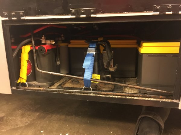

Tre gula och en röd. Finns plats för ett batteri till men å andra sidan en perfekt plats för domkraften.

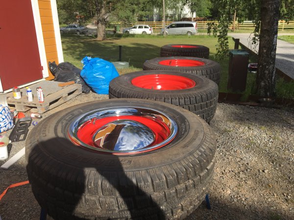

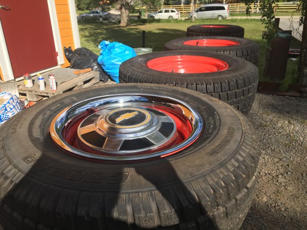

Testar med lite olika navkapslar men får blir endast snobbringar till en börja med.
