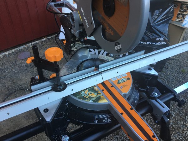

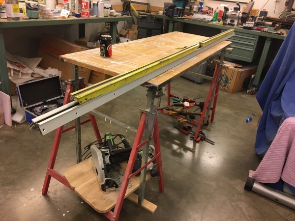

Fick anledning att testa min nya gersåg. Funkade kanon men det tog halva kvällen o montera ihop den :)
Endast grovinställd ännu men inte långt från exakt vinkel. Samma klinga till trä, aluminium och stål upp till 6mm.

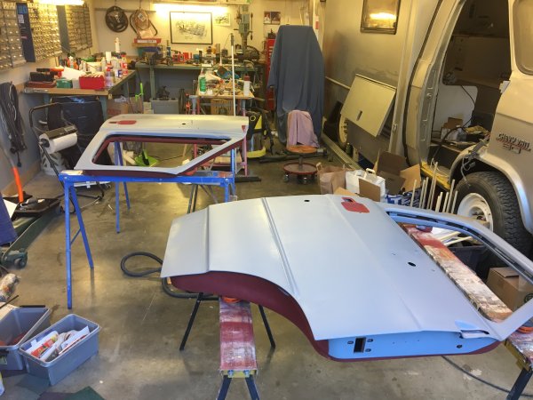

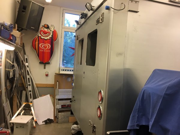

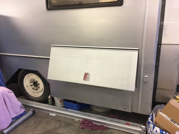

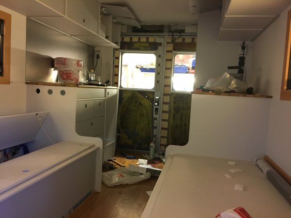

Bakdörrar och sidoluckor på plats.
Mycket justerande för att få dem att stänga snyggt.
Gångjärnen på vänster bak måtte kroknat nån gång tex om dörren blåst upp eller så. Skall rikta dem innan slutmontering.
De nya gångjärnen till luckorna tycks vara en aning annorlunda än de gamla så de krävs lite justering för låsanordningarna. Hela luckan sitter nog ett par mm längre ner med det får jag leva med.

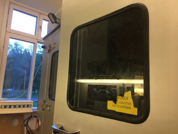

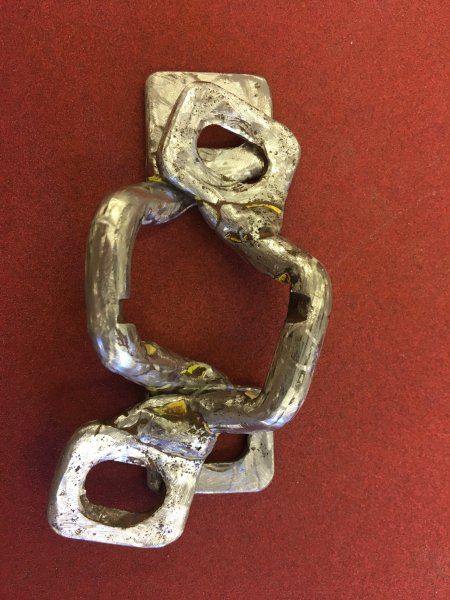

Man kan undra hur många gånger bakdörrana har stängts och öppnats under 30 000 mil som ambulans i stadstrafik?
Slitage på låsbyglarna.

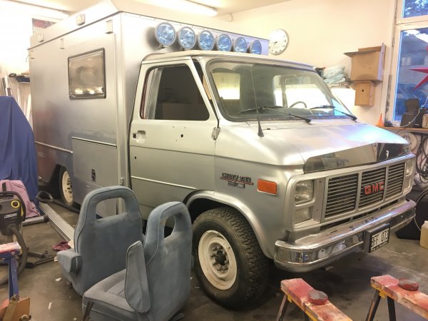

Nu börjar det likna något.
Men med endast en dag kvar till reg.besiktning så går hela tiden tankarna till vad som inte absolut måste finnas på en bil vid besiktning.
Måste man tex ha sidorutor i dörrarna?
Lås i dörrarna kanske kan vänta men dörrhandtag så de går att stänga är nog bra. Backspeglar gissar jag är krav.
Ja har som sagt en dag på mig så bara att köra hårt.
