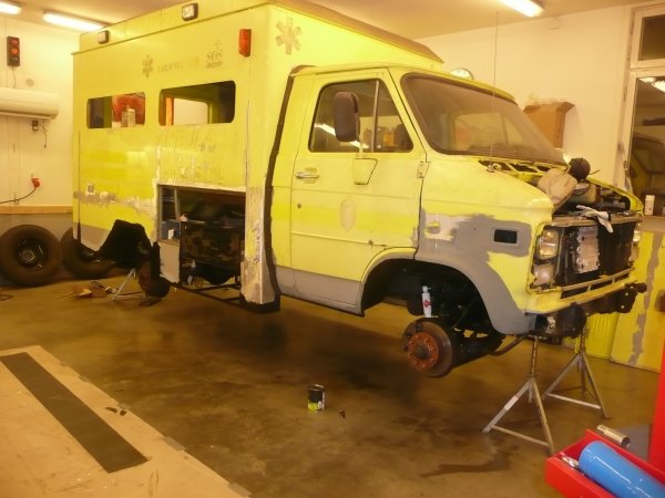

Jag håller på och bygger en campingbil/husbil av en gammal ambulans.
Projektet startade egentligen för 10 år sen då jag tyckte att min dåvarande campingbil byggd på en 4 hjulsdriven Isuzubuss började bli lite för liten och obekväm men kanske mest för svag som dragbil då jag ofta har ett släp efter på drygt 2 ton.
(den hade följt oss i många år och ca 12 000 mil som fritidsfordon så den är på sätt o vis sörjd och saknad)
Köpte då en avlagd ambulans byggd på en chevrolet G30 Cut-away chassie. Det är en av 3 som Malmö brandkår byggde som prov i början av 90-talet och ser alltså ut som en amerikansk ambulans med en vanlig Van hytt och sen ett fyrkantigt skåp.
Tanken är att få en kompakt bil som får plats på en vanlig p-plats men ändå bekväm att köra och som verkligen orkar med släp. (max dragvikt 2950Kg)
Men sen kom det ett husbygge mellan och sen ett garagebygge men nu är jag på gång igen.
Egentligen är väl själva bilen för dålig efter att ha stått i många år och det visade sig även att den var dåligt reparerad efter nån dikeskörning eller liknande i sitt tidigare liv som ambulans.
Men hur som så är det samtidigt en intressant utmaning och delarna till gamla USA bilar är billiga och det finns gått om skrotade vanar och hämta delar ifrån.
Chassiet är nu renoverat med axlar, fjädring (luft bak) bromsar, rost m.m. och nu pågår arbete med karossen. Lägger igen vissa fönster och tar upp större hål för husvagnsdito.
Sen börjad det roliga med inredningen så småningom.

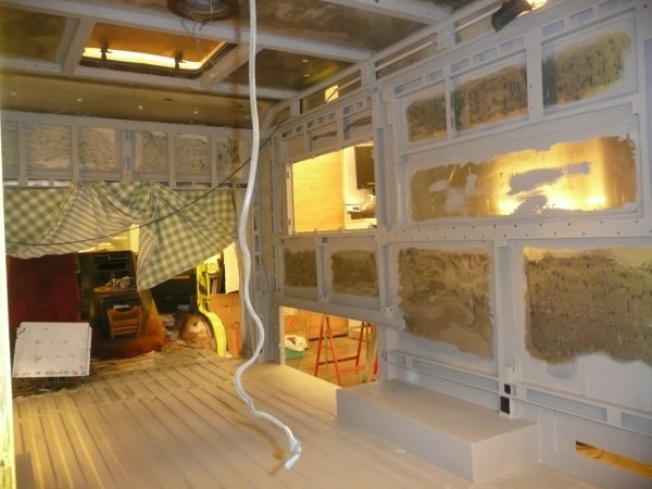

Har varit lite upphåll i raporteringen, En galloperation, allt för mkt jobb och ett datorbyte hemma har tagit tid. För att inte tala om all snöskottning.Till nästa år får det nog bli en traktor.

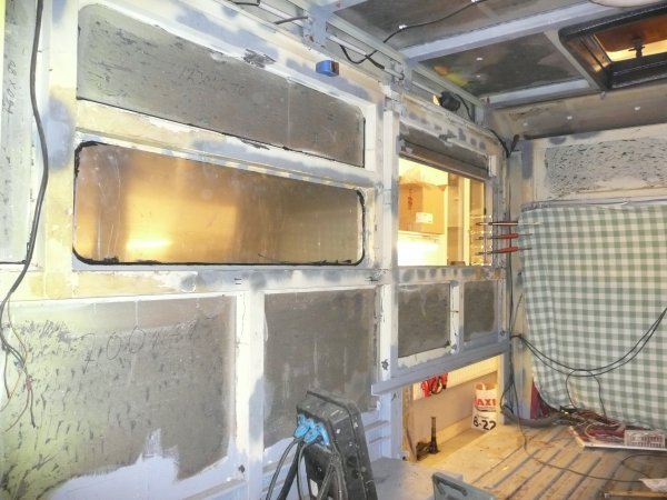

Har jobbat med skåpet insida, kapal loss en del balkar och svetsat i andra som fäste för inredningen. Planerat för kabeldragning.
Alla stålbalkarna i skåpet och golvet nu rostskyddade.
Balkarnas insidaor skall sen sprutas med linolja.

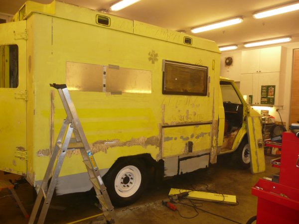

Efter månader av spackla, slipa, spackla, slipa, spakla, slipa, grunda, slipa o.s.v. har jag nu kommit fram till slutlackeringen.
Halvmatt alufärg med pensel och planstrykare. Ser rätt okej ut på nån meters håll och de "penselränder" som blir ger intryck av slipad obehandlad plåt ungefär.
Hade först tänkt att färdigställa karrosen utvändigt men kom på att jag nog väntar med dörrar o luckor. Torde vara betydligt enklare att bygga inredning innan dessa är monterade.

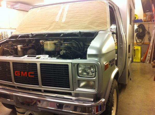

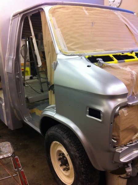

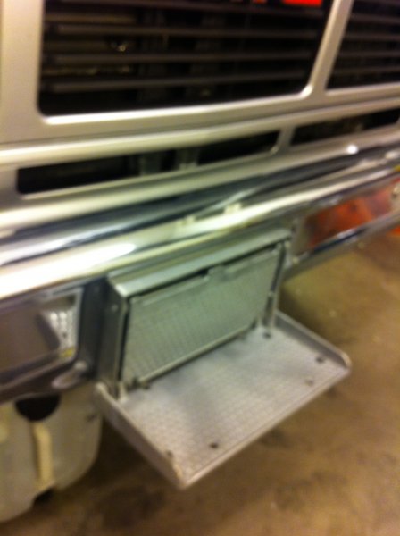

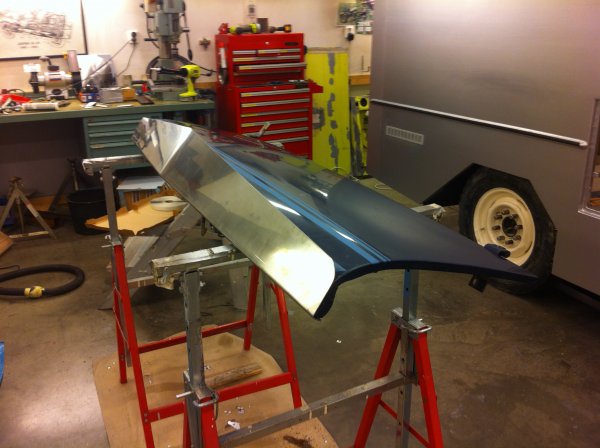

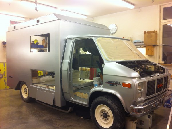

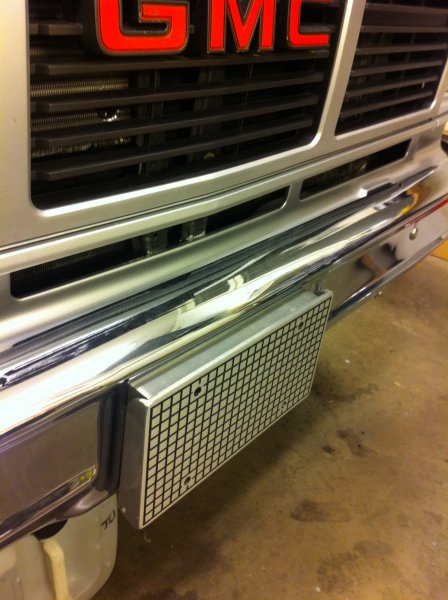

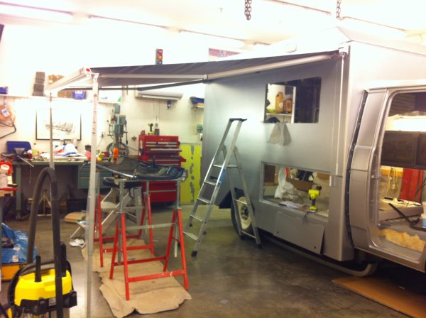

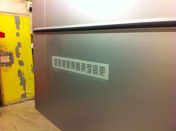

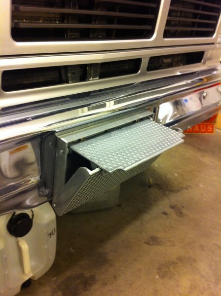

Ambulanskänslan är inte lika påtaglig längre.
Lite skumt med GMC i fronten och Chevy van på framskärmen men det får gå.

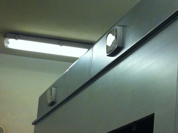

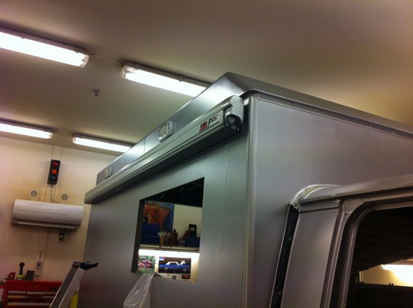

Var och hämtade markisen idag så jag kan montera fästen i karossen innan isolering.
Överhuvudtaget är det allt som skall sitta på karossen som belysning och dylikt som skall dit nu innan kabeldragning o isolering tar vid.'
