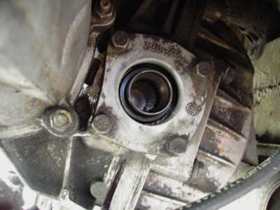

Bakom inre drivknuten på lådans vänstra sida sitter ett lock som håller ordning på lagren och shimsen till diffen. Locket sitter med fyra skruvar, dra dem och kolla så de inte har lossnat.
Kom dina metallspån ut ur främre eller bakre pluggen när du tömde lådan ? Du bör nog inte åka allt för länge med den, om lådan och innehåll skall kunna räddas.
Locket synligt utan drivaxel.(Och utan packbox)
