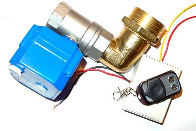

Hej! Jag håller på och grejar lite med en gråvattenventil och försöker hitta en övergång från 1 1/2" till 1" utvändig gänga. Rackarns svårt att hitta på nätet då Google har svårt att hantera " tecken som tum.
Jag har min gråvattentank på 1 1/2" invändig gänga och min nya kulventil som ska efter med 1" invändig gänga. Dessa två måste komma samman.
Som oerfaren amatör inom VVS kan jag inte ett smack.

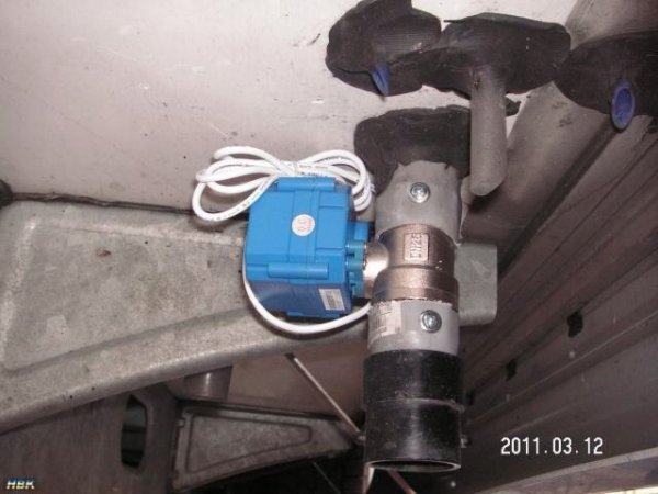

Min variant var utan fjärrkontroll i övrigt densamma (köpt från eBay). Missade det i din redogörelse. Sorry.

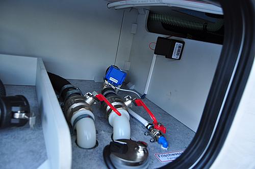

Nu sitter den på plats. Det fjärrstyrda kulventilen för gråvattnet. Testkörd och allt funkar som det ska. Jag har en förhoppning att mitt liv blir ytterligare lite latare. :D
Det lilla bekymmer jag hade var att få in elkabeln under sittgruppen till fjärrstyrningsdosan för fjärrkontrollen. Jag ville inte ha elektronik utomhus, men Fiat killarna i Kylinge hittade en väg åt mig. TACK!

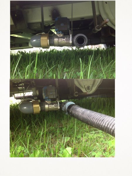

Jag har en Fiat chassi och hittade hål på start batteri lådan som sitter i golvet framför förarstolen...så se våran installatios alternativ ut:
    642,9 KB · Visningar: 251

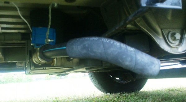

Så här gjorde jag.
    23,6 KB · Visningar: 783
