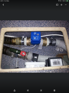

Hej! Jag håller på och grejar lite med en gråvattenventil och försöker hitta en övergång från 1 1/2" till 1" utvändig gänga. Rackarns svårt att hitta på nätet då Google har svårt att hantera " tecken som tum.
Jag har min gråvattentank på 1 1/2" invändig gänga och min nya kulventil som ska efter med 1" invändig gänga. Dessa två måste komma samman.
Som oerfaren amatör inom VVS kan jag inte ett smack.

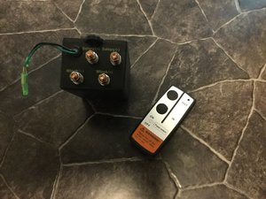

Hejsan. Jag köpte en fjärr från ATV huset, den är till en vinsch så den polvänder. Enkel att koppla in. Kostade lite över 500. Jag provkörde den med kulventilen inkopplad och det funka kanon. Dom gröna kablarna är till om man har en fast kontroll på styret.
    1,4 MB · Visningar: 86
