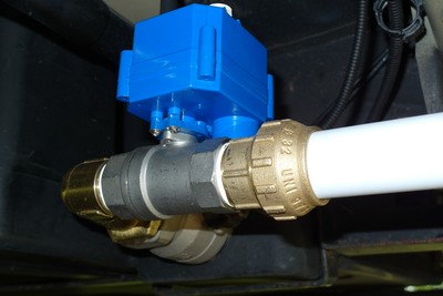

Tack Sir mfl. för bra tips. Nu är den frärrstyrda kulventilen på plats. En fjärrkontroll gör faktiskt installationen lite enklare tycker jag eftersom man kan montera fjärrmottagaren nästan var som helst i bilen. En strömbrytare däremot, vill man ju ha snyggt monterad och lätt åtkomlig.
En nippel 40x25 och en vinkel in-ut 25 beställdes från Rinkaby Rör. 32 mm avloppsrör med en 90 vinkel samt en plaströrskoppling 32 X R25 från Biltema. Allt under tusenlappen inkl. kulventil och fjärr från Kina. :)

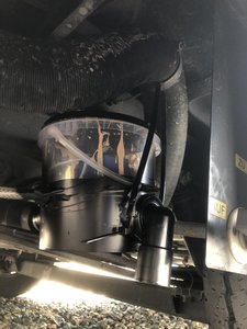

Nu är kulventilen med fjärrstyrning på plats. Mycket bra resultat. Proffsig installation av Lennart i Åsa. 9FEF0EC2-3472-453A-AC76-B5D8AD119363.jpeg Hela installationen skyddas från vattenstänk av en plastburk.se foto.
