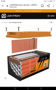

När jag letade batteri till min Hb hittade jag den här tillverkaren. Visa bilaga 204976
Deras batterier klarar att hålla sig varma.
Mvh Klas Nilsson
Vad jag förstår håller sig deras batterier inte varma självständigt, utan värmefolien kopplas på när du försöker ladda och sedan tar det någon timma
innan det går att ladda batteriet. Naturligtvis beror tiden på från vilken temperatur den börjar värma. Men effekten är låg så det tar lång tid om det är ordentligt kallt. D.v.s. BMS släpper inte igenom någon laddning under tiden uppvärmningen pågår.
