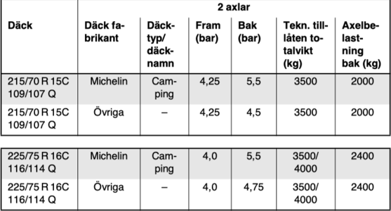

Skrev visst fel testade är markerade C( C=Commercial) men inte CP (CP=Camping Pneu) dvs camper rekommenderas husbil. Dessutom rekommenderar Michelin att CP däck pumpas till 5.5 Bar på singel bakaxel istället för 4.75 Bar.

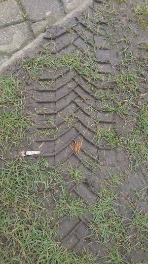

Vi har nu kört med Michelin agilis cross climate cirka 1500 mil under 15 månader. På olika underlag.
Det är lite mjukare än CP däcket och det går inte tystare.
Däcket har alptopp, snöflinga.
(Men anses inte som vinterdäck i Sverige. Men är lagligt.)
Detta är ett däck som passar oss med vår flexibla körning. Ibland lite norrut och sedan söderut.
Ett däck som jag upplever har ett bra grepp.Visa bilaga 207656

Har till slut bestämt mig åretruntdäck vs sommardäck ? Bestämde mig för sommardäck, Michelin 225/75 R16 116Q CP. Varför ? Vill inte "tumma" på vägegenskaperna som sommardäck har . Kan rekommendera er som söker sommardäck, kolla med Svenska gummihuset. Fick tagi "demo" däck som hade rullat från transportfordon till husbils hallen. Däcken har rullat 50meter. Fyra däck gick på 7072kr ex montering och frakt (hämtar själv). Det är viktigt att kolla vilken belastingsindex däcket har. För min del blev det 116 (1250kg dvs tot 5000kg). Ni kanske undrar hur mycket billigare blev det. Svaret är ca 3 000kr billigare för fyra nya (Demo) sommardäck.

** C=Commercial för Lättlastbil men inte för husbil CP=Camping Pneu för husbil
Liten korrigering:
C=Commercial för Lättlastbil men även för husbil CP=Camping Pneu speciellt lämpade för husbil.
Observera att CP-däck endast finns i de vanligaste husbilsdimensionerna – inte i alla tänkbara.
