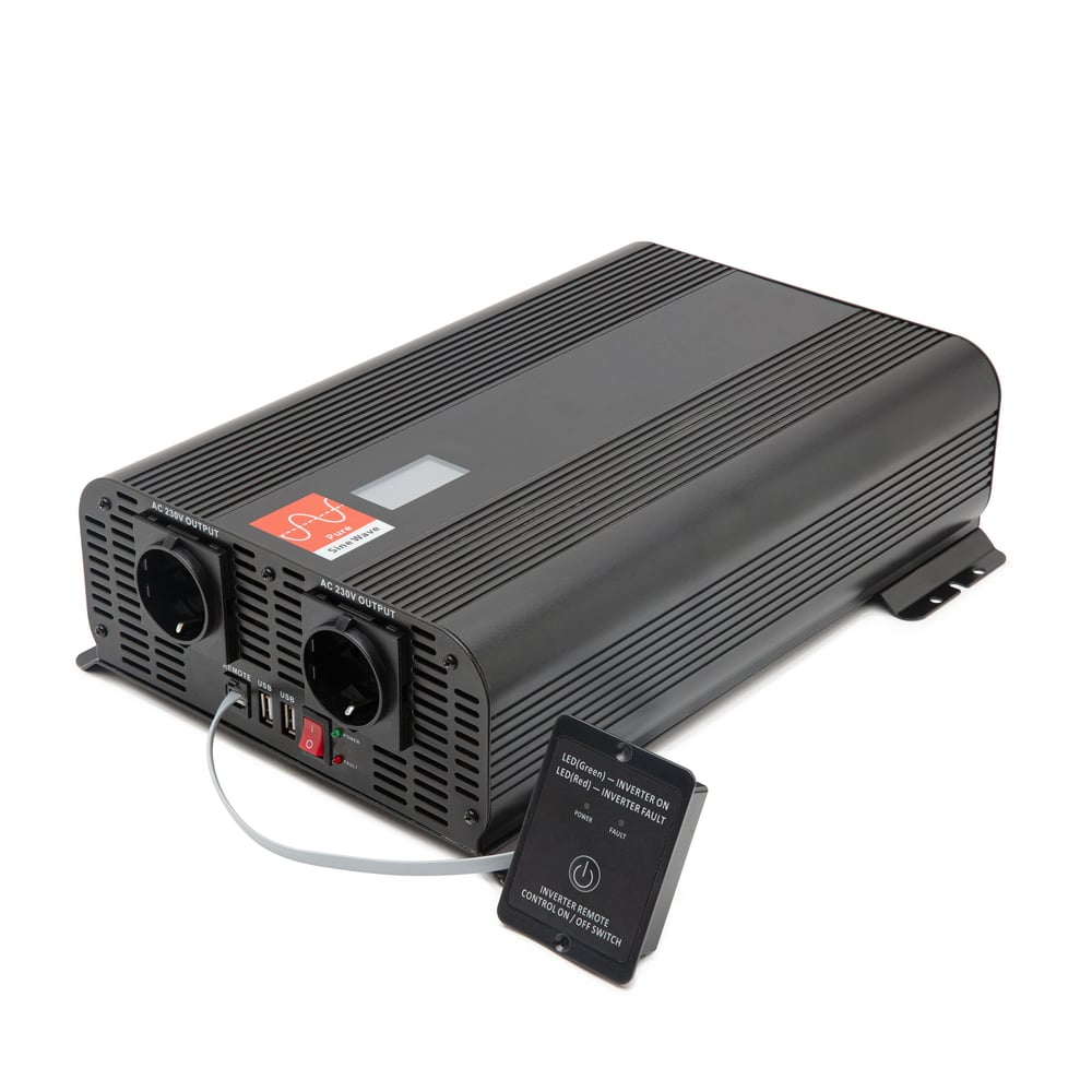

Jag köpte faktiskt den här Kolla länken:
Men av någon anledning så funkar den inte på mitt batteri, LiFePO4 batteri 12.8V/100Ah - Sunlux® Powerbox WarmUp den vill inte ens starta. Jag pratade med Sunlux eftersom jag har ett Sunlux litiumbatteri då säger de att den har alldeles för hög uppstartsström och är av en äldre modell så att överbelastningsskydd slår till och den vill inte starta eller någonting. Alla recensioner där på Kjell är ju bra annars jag tycker det är konstigt

  • Alla LiFePo4 batterier kan stänga av spänningen vid kortslutning om det finns en BMS.
  • Anslutning av stor inverter mot ett batteri (oavsett typ) drar ström som om det var kortslutning.
  • Alla LiFePo4 batterier är därför benägna att stänga av vid anslutning/uppstart av en stor inverter, beroende på BMS kapacitet.
  • Denna begränsning gäller ej blybatterier.

Inte alla, i mitt fall så kommer inte 123 BMS att bryta vid kortslutning, däremot går nog säkringen på 300A som sitter direkt på +polen, min inverter har jag säkrat med 200A, bröt ner all spänning senast i em. (monterar ett elektriskt yttre cykelställ) inget konstigt händer när jag sen slog på spänningen igen ikväll.

Man kan fuska lite om man har lösa celler och en bms som inte klarar strömmen till invertern.
Jag låter min bms styra ett kraftrelä (samma typ som sitter till startmotorn på åkgräsklippare bl.a.).
Kraftrelät matar invertern direkt från batteripolerna.
Nackdelen är att bms:en räknar lite fel hur mycket energi man har kvar i batteriet så det får man hålla lite koll på själv.
Fördelen är att man kan ha ett betydligt mindre/billigare bms.
Bms:et bryter ändå bort relä:et om spänningen skulle bli för låg.
