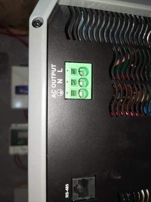

Jag fick hem spänningsomvandlare nu,
Manualen är ju inte bra alls alltså och sen har inte spänningsomvandlaren något 230 volts uttag. Kolla bilden Jag bifoga är detta 230 volts uttaget? Om så är fallet Hur ska man sätta fast kablarna där för det finns ju inga synliga för skruvmejsel att skruva fast kablar?

Hmm... Varför köpte du denna, eller visste du inte om detta?
Byt annars till en med vanliga uttag på.
Mitt råd är, koppla inte med 230V ifall du inte har kunskapen.
Jag har e-postat Sunlux och frågat om just detta Jag vågar inte göra någonting mer då det inte finns något 230 voltsuttag. Jag köpte denna efter att haft en mailkonversation med Sunlux och jag har också deras litiumbatterier och de rekommenderade denna Inverter.
Ok, han kanske skickade fel modell bara.
Hoppas det löser sig :)

230V utgången är menad för fast installation. Om du använder installationskabel (tre-ledare) som inte är flertrådig är det inga problem. Du trycker bara in ledaren i det nedre hålet och den låser av sig själv. Det står ju tydligt vilken kabel som skall sitta var. Grön kabel till jord, Blå till nolla (N). Den sista (brun oftast) till fas (L). Detta står tydligt i manualen för inverten
