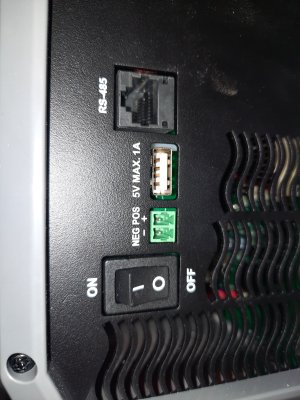

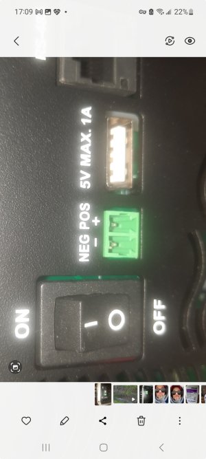

Jag läser manualen men alltså det är tekniskt. Jag måste fråga vad är den gröna kontakten här till. Det står att det är DC plus och minus i alla fall.

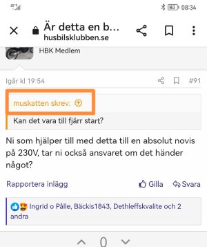

Nu får du allt ge dig.... Jag skrev ju.. kan det vara och sen frågetecknet efter.... Tycker du skall lära dig svenska innan du hackar på andra.. ;)
Det syftade inte specifikt på dej, utan på er alla som ger råd om detta, normalt heter det ju i samband med 230V att man får göra vissa saker
"om man har nödig kännedom" och det finns ju definitivt inte här?!
Och jag känner inte att jag har några större problem med mina svenskakunskaper, jag använder bara inte lika många tecken, emojis och feta bokstäver som du, om det nu är ett tecken på något? :wideeyed:
muskatten
6.774
6390
Inte? .... Har du redan glömt? :eek:

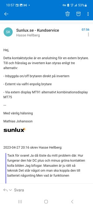

Fick svar från sunlux angående den gröna DC kontakten, Det är en strömbrytare helt enkelt manualen är ju så jävla teknisk det gick inte och läsa ute om man är novis

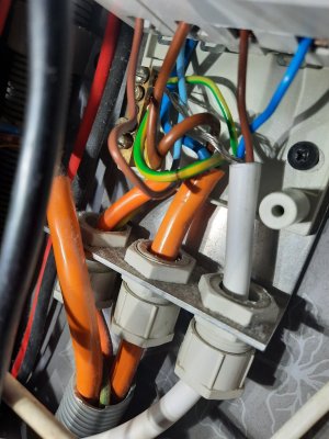

Har man inte några elkunskaper kan det bli fel.
Man bör inte heller lita på vad kablarna har för färger.
Man får mäta sig fram för att ta reda på hur 230V anläggningen är dragen i bilen.
Har man inte kunskaper för att göra den mätningen bör man inte göra någon installation.
Det kan ha varit många händiga ägare som har skruvat med elen i bilen.
Det är lika viktigt att man vet hur man ska mäta när allt är klart.
I det momentet har det slarvats. Olyckor med dödlig ( barn) utgång har skett vid felaktig säkerhetskontroll, mätning.
