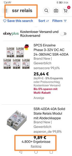

Nu är jag ingen elektriker.... Men om jag söker efter ssr relais på Ebay. De....
Då får jag ju 4800+ träffar... Så nog kallas ett ssr (mos-fet) för... Relä... i dagligt tal... :rolleyes:;)
