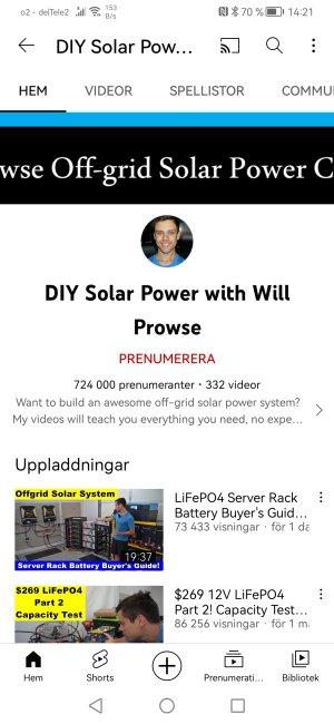

Är ett drop in för 5000 sämre än ett lika stort för 25 000?
I så fall, var kan man se en test som visar detta?
Jag har aldrig sett något sådant test, diverse uppackningar och omdömen finns ju på Youtube, men se tidigare kommentar om detta.
Tyvärr tror ju en del människor på det där, men de flesta Youtubers lever ju på det de gör, och lever gott på det,
så deras utlåtanden blir ju minst sagt suspekta.
Ett sådant test skulle ju kräva både lång tid och stora resurser, så vem som skulle göra det kan jag inte föreställa mej?
Själv köpte jag Winston proffsceller som används där kraven är extra höga enl. uppgift bl.a. i ubåtar, och som det finns mycket lång erfarenhet av.
Tål minusgrader utan diverse tveksamma uppvärmningstrick. De väger lite mera och kostar mera men är högsta kvalitet vad jag har kunnat finna ut. .
