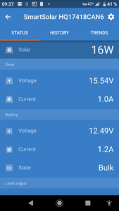

Ett exemper från en gråmulen verklighet som bekräftar vad Knut säjer. Har 2x100W solceller, serie-kopplade som här verkar fungera bättre än parallellt (har provat båda kopplingarna).
Hade jag haft parallellt kopplat, ingen laddning eftersom spänningen då lägre än batteriet.
I Victron-appen ser man att just nu ger 1A på solcellarna 1,2A till batteriet.

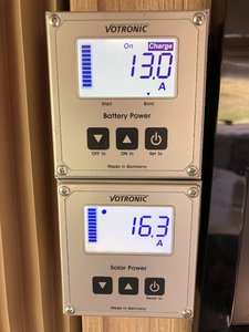

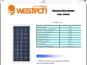

Er veldig fornøyd med mitt oppsett med solcellepaneler:
Har 2 stk. Westech 160W-paneler koblet i serie, Votronic MPP Duo Digital 350, 2 stk. 82AH GEL-batteri.
I dag ca. kl.11 ladet de med 19,9A!! da solen kom igjennom det skiftende skydekket. Fikk tatt et bilde da de ladet med 16,3A, og 13A gikk inn på batteriene. Batteriens status da var 85% med 3,3A i forbruk. Sted; ca. på 64 breddegrad i Norge.
Selv ved helt overskyet vær på denne årstiden kan de lade 3-5 A.
Ladingen starter mye tidligere enn om de hadde vært koblet parallellt er min erfaring.
