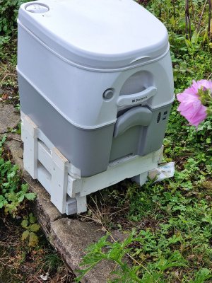

Den körde jag till tippen den var inte dålig men alldeles för låg och den där ställningen som gjorde den väldigt hög vill man inte ha undrar hur man klarat att tömma den? Undrar hur den som snickrat den är i huvudet, ser ju helt enkelt inte klokt ut!

Ska se om jag inte kan få dit min 6 l tank också då kommer jag att kunna ha totalt närmare 8 liter. Enligt lagen om komunicerande kärl borde jag få dit en koppling mellan tankarna så den ena fyller den andra utan att det läcker. gäller att få höjden rätt. Fördelen med att ha allt i motorummet är att det är helt öppet neråt till marken. En stor orsak att jag inte vill ha värmare med tank inne, diesel är lika farligt som bensin om flampunkten uppnås . Men naturligtvis mycket mindre farligt än gasol.
Toyota en större tank medför bara att man inte måste bevaka mängden lika ofta, jag föredrar att den är halvfull när jag tömmer.
Min gamla husbils tank vägde massor när den var full så det lärde jag mej den hårda vägen, de nyare toaletterna hade mindre tankar och två hjul med att utdragbart handtag. En bekant som hade en något handikappad`? fru tömde den en gång per dag! Den nya toan som fn sitter i tullen i belgien efter att den kommit dit via england och blivit förtullad där från amazon som tydligen sitter på ett oförtullat lager?
Max är 21L får parkera nära en tömningstation men har en liten hopfällbar kärra som kan vara bra att ha med.
