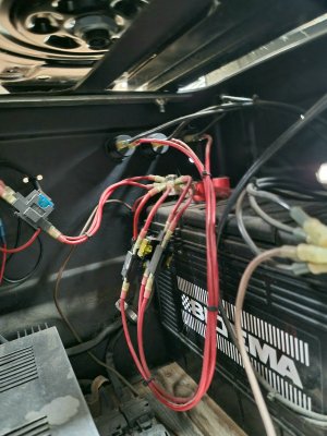

Batteriet Biltema 100ah som det ser ut som är totaldött, original ska det vara 60ah. Kan bero på förre ägaren det var en kall vinter och med lite körning där laddningen kanske enbart går till startbatteriet som borde vara prio 1 så har det inte överlevt, satt något uttag som det sitter en lysdiod i och kanske något mer eftermonterat som drar ur.
Min fråga står i valet och kvalet blybatteri tudors 80 ah 1300kr eller lifepo4 från amazon 100ah 2600kr nu är det ju så att jag inte vill lägga slantar på elektronik utan bara byta, och taket är dubbelkrökt så någon solcell där är inte aktuellt, så generatorn max 50 A 14 V får sköta laddningen möjligen med en hopfällbar solpanel 50 W om man står still.
Går det att bara sätta dit ett sånt batteri eller ska jag spara pengar ? och köpa blybatteri. Det som bekymrar mej är värmen en truma gaskamin som sitter under soffan den har en fläkt som drar 1,1 A vid dåligt väder blir det ju några ah och till det kommer ju belysning dator och elcykelbatteriet, blir ju ganska lång uppladdningstid med blybatteri.

Jag skulle definitivt välja ett LiFePO4 batteri, och ja du kan utan problem göra bytet rakt av, når du inte fulladdat kommer du ändå att ha mer tillgänglig energi jämfört med bly.

Jag ska sätta in ett LFP batteri i min gamla bensinare. Jag är tveksam om att det går byta rakt av. Svagheten i de här gamla bilarna är drivningen av generatorn. Det kanske fungerar om man rengör remskivorna från gummirester med jämna mellanrum.
Att köra kylen på gas när man åker med bilen är nog en förutsättning att få det hela att fungera med ett LFP batteri.
Min plan är att byta ut min CTEK250S till eventuellt en Victron booster. Jag vill kunna styra laddningen till en viss del.
Victron blue smart 230V, 15A är inhandlad. Jag valde en 15A för att minska spänningsfallet till bodelsbatteriet, ganska långa kablar.
Ett Exide EV1250 LFP har inhandlats. Jag har reklamerat det batteriet.
Självurladdningen är ca: 1A/ dygn. Appen visar urladdningen 0,1A med IPhone.
Android visar standby men SOC minskar där också. Lite skumt är det. Jag har laddat batteriet några gånger, så självurladdningen stämmer. Jag väntar fortfarande på svar från handlaren.
Jag misstänker att jag har köpt ett utställnings ex. Det hade fyra laddningscykler.
Laddningen (14,2V litiumläge ) var Inte utan problem, en cell varnade för hög spänning medans en var långt under de två som var okej. Balanseringen blev lite bättre när jag ställde in laddaren på 14,6V efter ex antal urladdningar med inverter och glödlampor.
Men självurladdningen kvarstod.

Hittade ett lifepo4 på amazon som skulle vara enkelt att installera med riktiga poler, man har nämligen valt att inte ha en normal spridningsplint utan man låter själva polskon med något tillägg fungera som spridningsplint genom att en genomgående skruv har en massa kablar med klämda kabelskor på och man har valt att arrangera dom i en solfjädersform. Batteriet sitter under passagerarstolen lite knöligt att skruva man lär få ta bort polskorna innan man skruvar. Är ju jord överallt i plåten så man får lossa minuspolen direkt.
Med tiden har det tillkommit uttag och lampor så många sladdar blir det och en del har nog en lång resa till och från batteriet. Hur det hela är avsäkrat framkommer antagligen. Jag som både pysslat med el och undervisat tycker naturligtvis att det är ganska märkligt men allt verkar bra gjort för övrigt.
Sitter en voltmeter som tydligt inte är original på fiat kopplat med en 3 vägs omkopplare, där man analogt kan se spänningen på respektive batterier kan vara något som weinsberg gjort den sitter till vänster om ratten i en tom ruta ser ju lite udda ut borde ju vara ett rektangulärt instrument där. Det var så jag upptäckte problemet 2 volt på bobatteriet nu har det stått på el och inbyggd laddare länge och visar 14 volt men så fort jag kopplar ifrån sjunker det så det är slut. Ja man kan ju försöka rädda det men batterier ska bara fungera. Jag har inte hittat någon typ central med panel inte säkert det ska vara någon. Truma har ju sina paneler till värme och varmvatten. Hoppas allt blev tömt i höstas annars finns det problem.

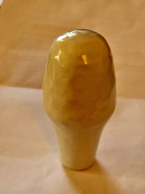

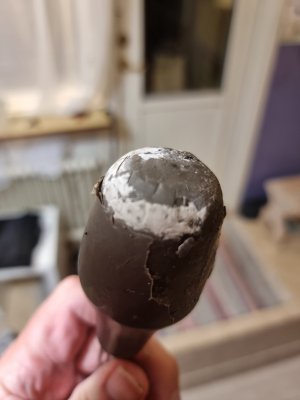

Ett vanligt problem med gamla Fiat rattväxel är att plasten i knoppen blir dålig fixade den mest av en slump tidigare och gjorde samma nu. Vad jag vet finns de inte att köpa nya och antar på goda grunder att alla begagnade är dåliga. Jag tog bort plastskinnet som var dåligt delvis därför att den underliggande plasten var dålig så den gick att skala av och var trasig i änden.
Sen doppade jag ner den i Hammarlack vit denna gång svart förra gången och den var nog bättre men la inte ut pengar när jag hade en burk hemma.
stoppade in ett borr i änden som jag fixerade vertikalt sen fick det torka, denna knopp var i sämre kondition så jag gjorde om det innan den torkat helt för att få ett starkare skikt.
Jo den är vit men blev av någon anledning gulbrun vilket skulle passat bättre men det är kameran som ändrat färgen.

Man funderar ju vad som kan dra ur batteriet, finns det en värmeslinga som ska värma batteriet när det är kallt, är det bluetooth som drar ström? 4 cykler av 5000 är ju ingenting, men såklart ska det vara rabatt. Jag gissar på utan att veta att det är en värmeslinga borde ligga i det häradet. Den kan ju vara programmerbar i tid eller temp, är det ett utställningsex som du misstänker kan man ha ändrat inställningar, kanske finns en reset som återställer fabriksinställningarna. Men jag gissar bara.....
Min generator är ganska ny eller renoverad så drivningen borde fungera. Det borde ju gå ganska fort att ladda upp batteriet och sen kan ju kylen ca 10 A få sitt. Funderar på att använda en längre tunnare kabel som strömbegränsning, biltemas billigaste startkabel har ju aluminium i ledaren den är garanterat svår att starta en bil med har testat, men borde ta ner strömmen om det nu behövs. Största problemet är ju när det är minusgrader och det tar en bra stund innan man värmt upp batteriet så mycket att det går att ladda. Bor man i bilen fungerar det men knappast annars. En del påstår att nya dyra märken inte har problem med det kan mycket väl vara en intern uppvärmning inlagd termostatstyrd. Tror det är så nyare värmepumpar klarar mer minusgrader än tidigare men man kan ju inte tala om för kunderna att det sitter en värmekamin i dom. Det är ju gasen som sätter gränser egentligen.

Det är ett dropin batteri. BMS inställningarna går inte att komma åt. Det går att se en del mätvärden, inte många. Även larmer går att se, dock inte hur stora avvikelserna är. Historik saknas helt.
Det finns värme i batteriet. Vad som felar vet jag inte. Men om ska gissa tror jag att batteriet har laddat ur helt för låg spänning och BMS har stängt av batteriet. BMS har fortsatt att suga ur det allra sista ur batteriet. Då är nog risken stor att en eller flera celler skadas. När jag hämtade batteriet i butiken var SOC 97%, cellbalansen såg hyfsad ut.
SOC borde ha varit mycket lägre för batteriet, 97% är för högt när batteriet ska förvaras.
Det tyder på att det hade laddats strax innan jag det.
