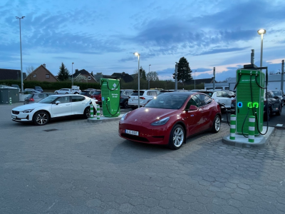

Jag tror att jag har skrivit innan om mina elbilar, Först Leaf 24kWh sedan Ioniq 28kWh i kombination med en Niro Plugin, dock kunde jag efter teslas prissänkning inte motstå fretelsen att köpa en Tesla Y RWD.
I helgen fick husbilen stå och jag och en kompis med familjer testade att åka till Tyskland för att se hur det funkade, och som väntat så var det ju inga bekymmer, med bara lättare planering så var väntetiden på laddning i praktiken inte 30minuter totalt på 110mil, oftast är bilen klar innan man själv är det när man har stannat till!
Leaf och Ioniq var absolut bra bilar men Teslan är en dimension ytterligare med 1600kg dragvikt och batteri stort nog att kunna dra släpet eller båten på alla de resor jag har behov av att göra.

Jag är också lite inne på en sådan när det är dags att byta tjänstebil nästa gång. Dock är lastvikten ganska kass med typ 350kg.
Har man lastat in familj och hund så är det nästan överlast...

Det var nog de första bilarna du tänker på, min har 450kg lastvikt och när vi åkte till Tyskland med hyggligt mycket packning, kylbox osv så hade vi nästan 200kg kvar att lasta när vi vägde oss på vägen ner, 4pers visserligen är barnen bara 10 samt 13 men jag och sambon ligger på 100+ bägge två.
Kompisens Polestar2 däremot med typ samma packning, liknande storlek på barnen och två normalviktiga vuxna hade bara 30kg marginal.
