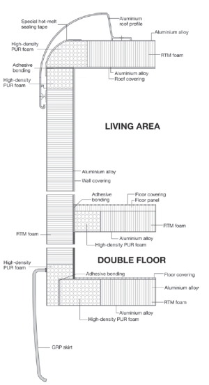

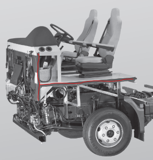

Ref isolerad förarhytt.
Så här ser det ut på Concorde Liner. Röda strecken visar Alu-XPS-Alu konstruktionen, torpedväggen är isolerad.
Här ser man resten av konstruktionen. Detta är vinterdugligt, bäst i Europa.
(tillsammans med Morelo, för Phoenix, Ni-Bi vet jag ej.)
