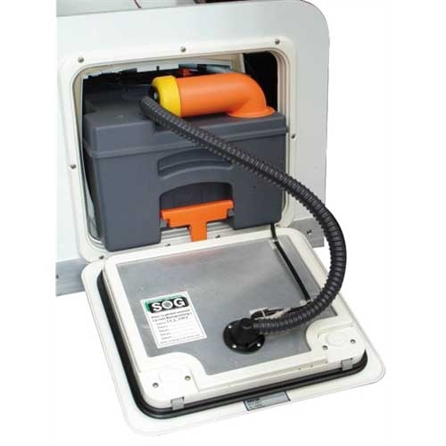

Jag kan varmt rekommendera att du installerar en SOG.
Jag minns från husvagnstiden cirka 40 år tillbaka att det alltid luktade toalettsaneringsvätska i vagnen. När vi blev med husbil för snart tio år sedan så hade vi en vakuumtoalett (samma som i en del fritidsbåtar). Nu behövdes det ingen saneringsvätska i tanken. Däremot behövde vi speja i toalettrummet med "lukta gott" efter nr 2. Så länge vakuumtoaletten klarar att hålla vakuum och manöverpedalen för spolning och lucköppning fungerar, så är den trevlig. Det blir sönderslaget till en brun vätska.
När den inte fungerar som den ska så står man där utan tillgång till toalett. Vi bytte därför till en "traditionell" kassettoalett + SOG.
Då upptäckte vi verkligen fördelarna med en SOG!
Fläkten startar, när man öppnar spjället mellan toalettstol och kassett och suger luften från toalettstolen, genom kasseten och ut. Resultatet är att det inte behövs någon saneringsvätska i kassetten och att man behöver spreja med något "lukta gott" i toalettrummet. Nackdelen är att innehållet i kassetten inte är en homogen brun vätska som rinner lätt.
