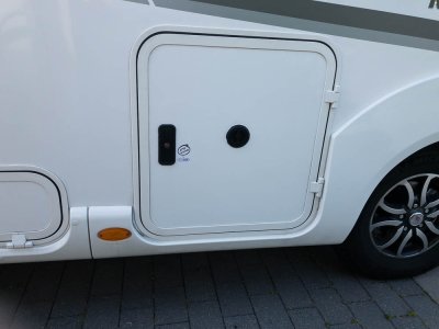

Hej alla,
Vi har bestämt oss för att skifta en av våra lösa flaskor mot en Alugas-flaska.
Då kommer också valet av invändig (innanför luckan) eller utvändig påfyllning (hål i lucka eller kaross).
Jag har läst både här på Husbilsklubben och andra ställen om olika upplevelser och folks meningar.
Vissa har sett bilar med invändig påfyllning bli ivägskickade från mackar utan att få tanka och andra skriver att det aldrig varit ett problem med invändig påfyllning.
Det senaste jag reagerat på är att det verkar vara fler efterhand som skriver om problem att fylla på om man har invändig påfyllning.
Så kommer jag till min frågeställning och här önskar jag svar som baseras i faktiskt vetande om det finns faktiska lagar/regler i olika länder (Spanien och Portugal mest intressanta för oss) eller om det är mackarna som inför regler.

Jag har blivit nekad påfyllning i Italien och Frankrike pga invändig påfyllning.
Vilket lagrum de berörda mackarna hänvisade till redovisade de inte utan jag åkte vidare och fick fyllt då på annat ställe där det var självbetjäning.
För att undvika dessa störningar när vi är ute och åker så monterade jag utvändig fyllning.
Det tog någon timme och kostade ett par hundra så det var det värt för att slippa stå där med tom gasoltank pga någon tjurig mack.

Det finns inga EU lagar eller bestämmelser runt in eller utvändig tankning utan man är utlämnad till nationell lagstiftning som tillämpas ganska godtyckligt.
Vi har rest runt i Europa i 23 år och haft LPG-flaskor de senaste 10 åren.
Ska man dra nytta av LPG-flaskor så är det onödigt att utsätta sig för det potentiella problemet med invändig tankning bara för att man är rädd för att ta hål i husbilen.

Det du skriver ger ett ganska bra svar på vad jag befarat, men jag ville ju gärna/helst ha ett svar som hänvisade till någon lag eller regel. Som så tydligen inte finns.
För mig är det nu ingen diskussion längre. Det blir att montera utvändig påfyllning.
