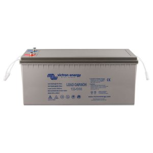

Västkustcamparen
1.276
Ale
24499
Hur är det med Lead Carbon. Dom kan man ju plocka ur ner till noll. Lika tunga som vanliga men betydligt billigare än litium . Blir nog ett sådant nästa gång.
Med vänlig hälsning, Furudahl
Även jag har tittat på Bly-kol, och när mina nuvarande bodelsbatterier "lämnar in" blir det sannolikt sådana.
Betydligt billigare än lithium och inga problem med att byta laddningssystem.
De går väl att dra ur till ca 20% SOC
