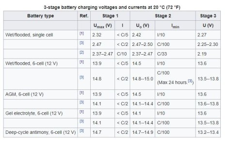

Angående laddspänningarna laddar väl både bly/syra, gel och AGM I med ca 14,4V men med olika karatäristik, medan AGM II om sådant läge finns eventuellt laddar med 14,6-14,8V?
Nu blir det lite invecklat,
EBL99 har en inbyggd 3-stegsladdare (I Uo U)
Med ett LFP-batteri som har hög vilospänning (även urladdat) anslutet så kommer steg1 (IU) att bli väldigt kort och laddaren kommer att växla till steg2 (Uo)
vilket innebär konstant spänning, det är i detta steg jag menar att spänningen för bly/syra kan bli för hög.
I steg3 (U) spelar det ingen roll då detta är en underhållsladdning.
Jag vet inte varför säljare rekommenderar bly/syra-läget, men jag ser att på flera "drop-in LFP" så är de inbyggda bms'en inställda med riktigt högt värde på "High V cut off", troligen för att batteriet ska funka i många olika applikationer.
I bilden kan man se de rekommenderade spänningarna i de olika stegen för blybatterier.
Källa till bilden: IUoU battery charging - Wikipedia
På de nyare EBL99 som heter EBL119 har man ändrat valen från bly/syra-bly/gel till bly/syra-agm.
Där är nog agm-läget ett bättre val för ett LFP-batteri.
Men producenten/säljaren "borde" väl alltid ha rätt, eller (?)
